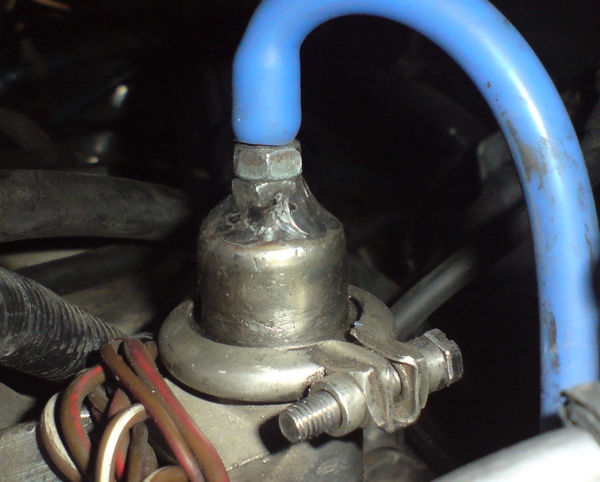

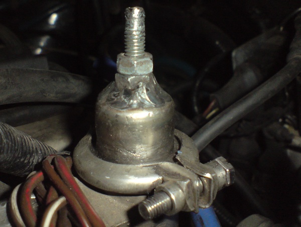

RUBY399
Сообщения: 646
Откуда: Россия,НН
Сообщение RUBY399 »
Поподробнее - пожалуйста.Берем этот регулятор и аккуратно развальцовываем,разбираем,изучаем.Верхнюю половинку с помощью пары подходящих головок и тисков или пресса насколько можно делаем куполом(там где у него отверстие),рассверлив отверстие снаружи привариваем гайку м6(приваривал сам кемпиком).Берем болт или шпильку м6 с длиной резьбы примерно 5см.,или самому или токарю сделать сквозное отверстие в нем 2мм.(это для вакуумной трубки).Накручиваем на него гайку,затем вворачиваем все вместе в верхнюю часть РДТ.Из гипсокартонной гайки м6 делается шайба(делал болгаркой) тарелочкой,наворачивается изнутри на болт и прихватывается парой капель сварки.Пружинку я немного доработал,сняв(болгаркой) приметно 1/5 толщины витка.все аккуратно собираем,с помощью раздвижных пассатиж насколько можно сгибаем завальцовку на место и затем с помощью подходящих шайб,головок и тисков или пресса завальцовываем окончательно.Проверяем на герметичность и устанавливаем.Если надо - завтра могу сфотать.

RUBY399
Сообщения: 646
Откуда: Россия,НН
Сообщение RUBY399 »
Всем привет! Примерно так выглядит сей девайс:
Гриценко Вячеслав
Сообщения: 4538
Откуда: г.Новосибирск
Сообщение Гриценко Вячеслав »
RUBY399 писал(а):Всем привет! Примерно так выглядит сей девайс:
Так а давление насколько настроено? У меня где-то в глубине души создалось впечатление, что под мозг AAN нужно все таки AAN-овские форсунки и регулятор на 4 бар. Можно свой переделать. Я думаю, что если поднятием давления допустим до 3,38 бар сравнять производительность форсунок 3В и AAN-овских на безнаддувных режимах, то при увеличении давления топлива от наддува 3В -шные форсунки будут переливать . Сможет ли лямбда-зонд это дело откорректировать честно говоря не знаю, но что-то сомневаюсь

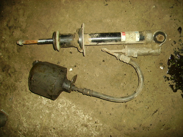

Вячеславу
вот пока нашёл задние гидростойкистойки от бмв 750 ...глядишь и от вэ8 найдутся ..
Гриценко Вячеслав
Сообщения: 4538
dimo61 писал(а):Вячеславу
Дима спасибо за заботу!
