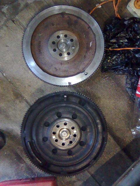

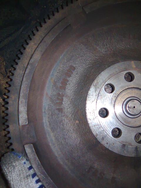

обрати внимание на "потёртость" от диска на дизельном маховике ,если износ маховика больше 0,1мм (на фото виден износ ),необходимо проточить плоскость маховика ,и настолько же проточить "бортики",куда опирается -привинчивается корзина...

про маховик в курсе, там совсем чуточку, нормально все, сенкс за подсказку

Чёта я один что ли не понял..., от какого дизеля маховик (желательно номерок) и что там конкретно дорабатывать надо? корзина и диск от 4.2 который на S6 ставился?
Edler
Сообщения: 2003
Сообщение Edler »
Кирилл писал(а):Чёта я один что ли не понял..., от какого дизеля маховик (желательно номерок) и что там конкретно дорабатывать надо? корзина и диск от 4.2 который на S6 ставился?
маховик от дизельного ААТ, только на старых аат ставился один маховик, а на более новых ААТ ставился другой.
Нужен от старого, он одномассовый бездемпферный
сцепление от s6 с4 4,2

Понял, понял, а доработка в чём заключается или просто тупо ставится ?
Edler
Сообщения: 2003
Сообщение Edler »
Кирилл писал(а):Понял, понял, а доработка в чём заключается или просто тупо ставится ?
там выступы на маховике - выточить их надо и еще штырь вставить

Edler писал(а):там выступы на маховике - выточить их надо и еще штырь вставить
Т.е на маховике AAT есть лишние "моменты" которые надо устранить на токарном станке, а по штырю место установки не принципиально?
Извини что тупые вопросы задаю , просто тема для меня актуальна (на меняном Люке полтос катаюсь) чую займусь переделкой ...

Эта шпонка, по моему, для датчика скорости коленвала... думаю она должна быть в определенном месте.

она в определенном месте, дорабатывал не я но видел как все мерили тока потом делали

а фотки маховика с задней стороны не будет?

Владимир Васильевич писал(а):а фотки маховика с задней стороны не будет?
ну раз надо, тогда как в гараж схожу сфоткаю!

собственно, фото до доработки (там выступ около 1см) только одна, вторая фото после доработки(видно где точили), сверху дизельный снизу штатный
на фото так же виден штырь который вставляли (с другой стороны тоже штыри вставляли)
