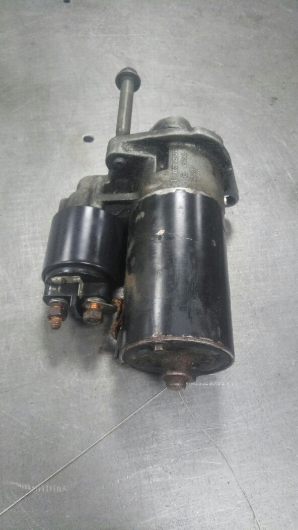

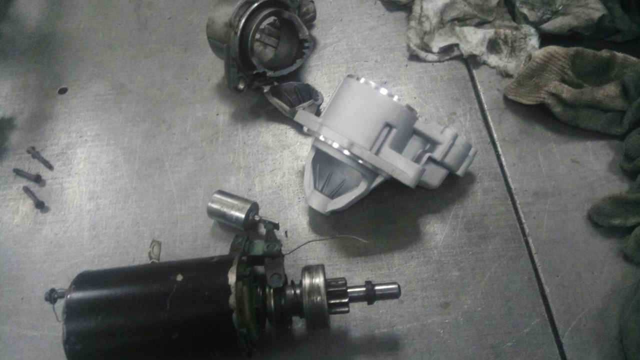

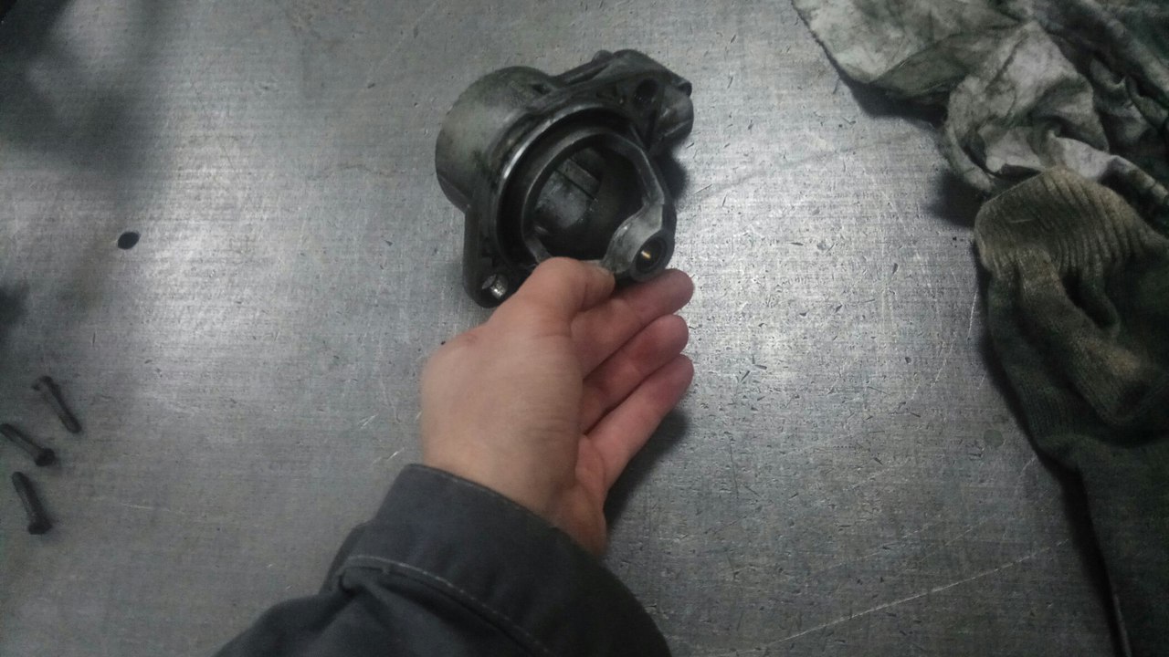

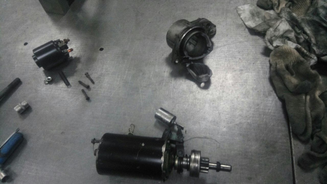

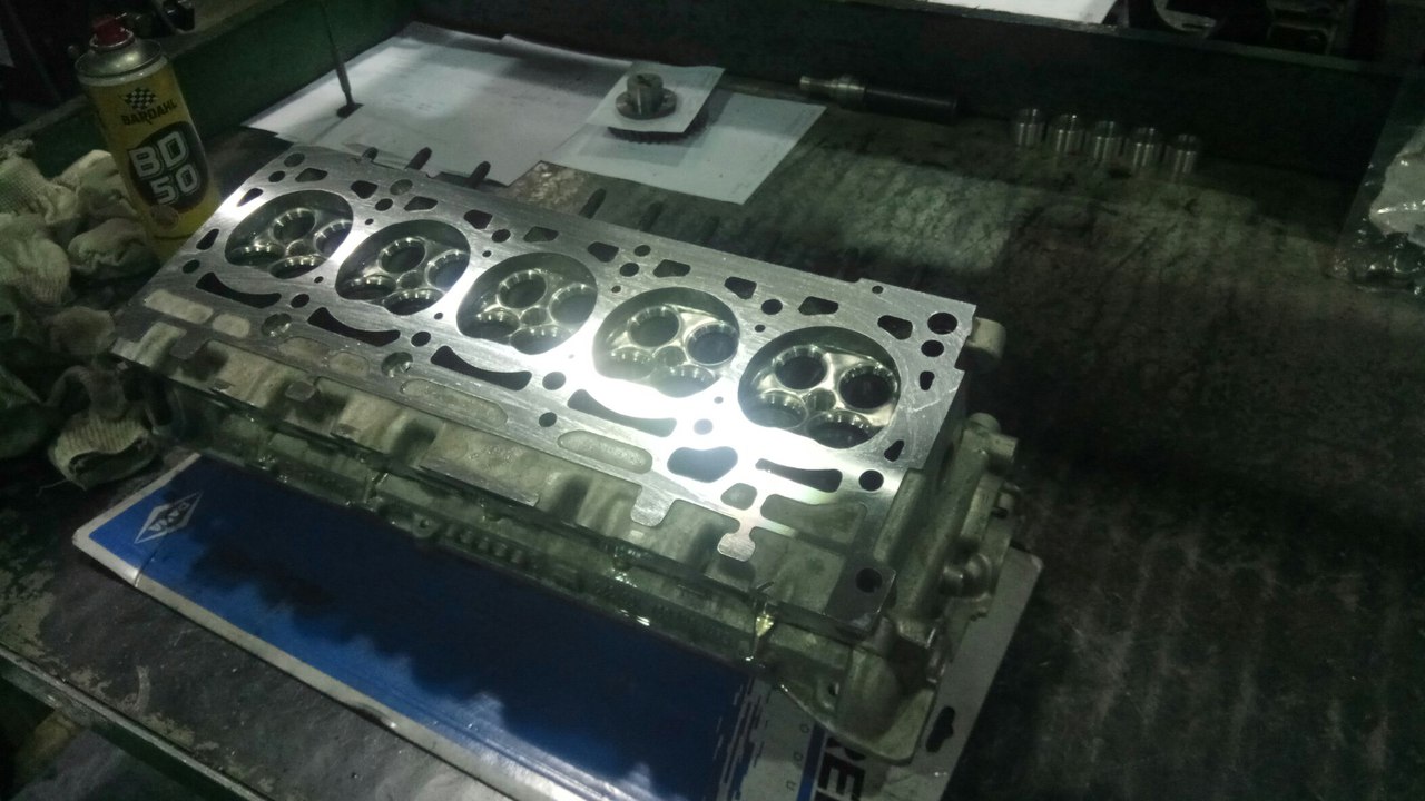

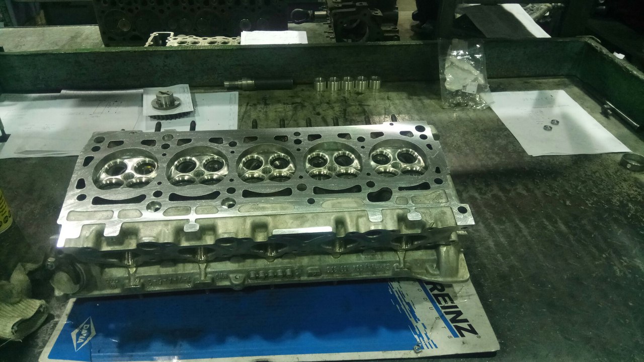

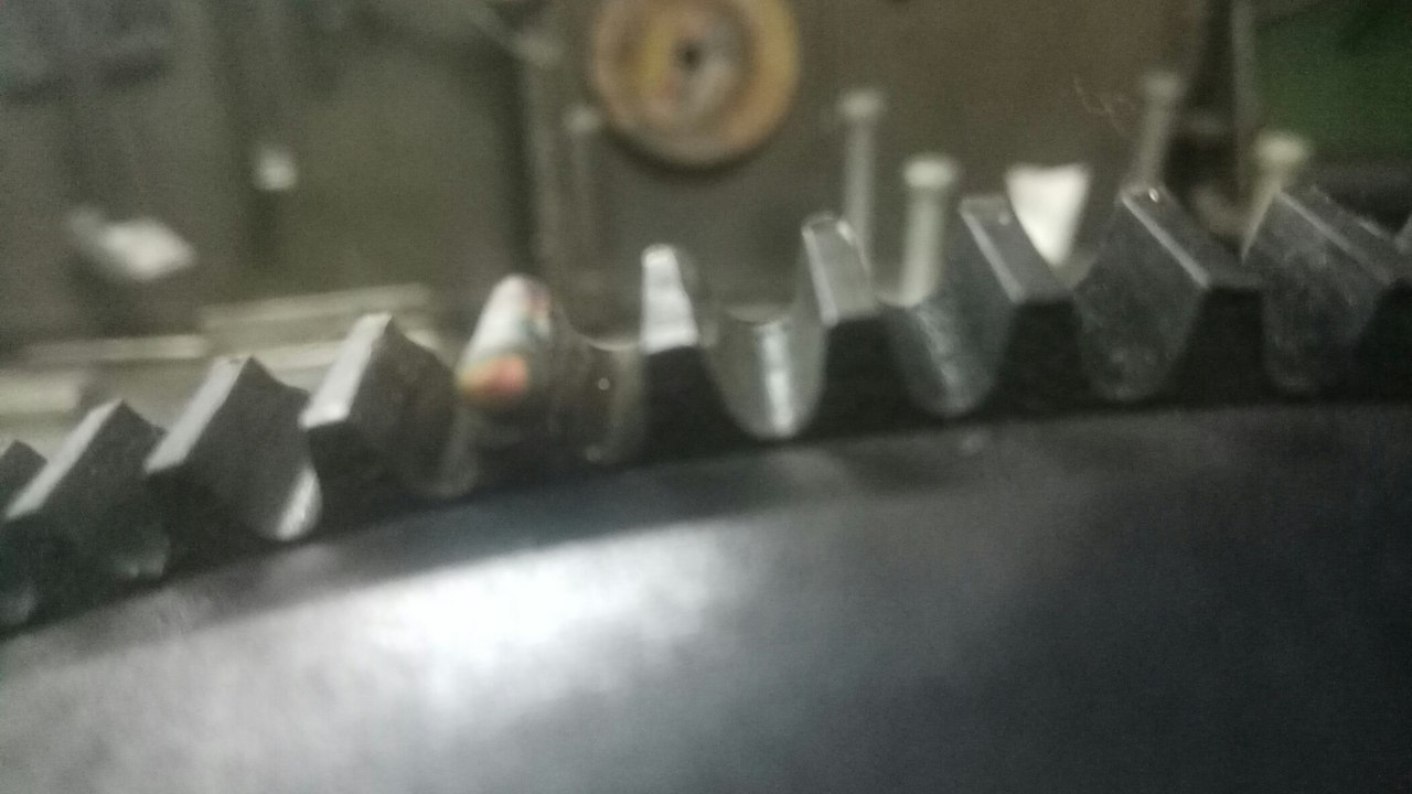

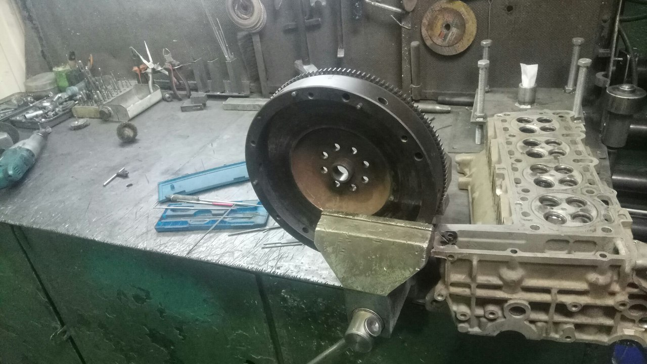

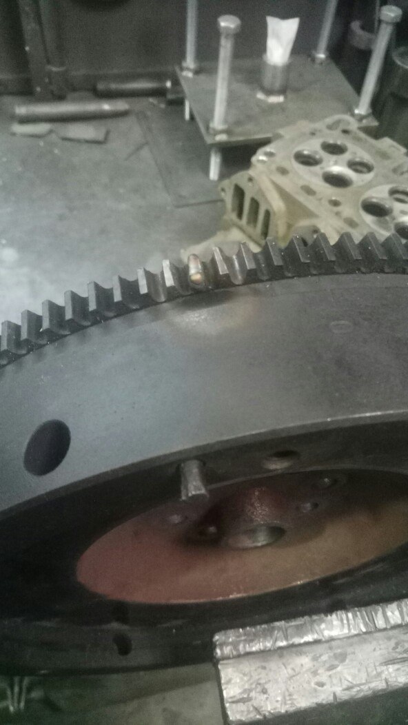

Сборка по-тихому продолжается,параллельно исправляю продукты фатала,- как я писал ранее,в день смерти машины ,не доехав до работы 1км я ее заглушил,и пытался завести повторно,после чего был слышен хруст и всё) более двигатель уже не крутился,как и стартер)
Собственно,прокладку у меня выдуло пряямо в канал с ОЖ,когда я заглушил машину мне закачало полный уровень цилиндра антифризом,ну и т.к жидкость не сжимаема тем самы хрустом был срезанный нах*** зуб маховика и расколотый нах** колокол стартера.

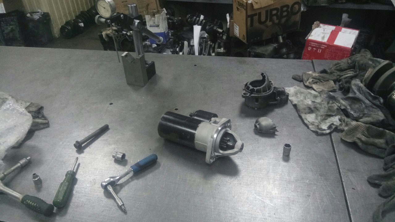

Кидал клич в теме купли/продажи о том что куплю колокол,собственно те кто откликнулся к сожалению далеко от Москвы,почтой и пересылами я принципиально не пользуюсь,были советы поставить стартер от Волги,но честно,ко всему что делается на ГАЗЕ и для ГАЗА я отношусь с большим опасением,пожалуй это худший из наших отечественных производителей авто )
В общем,отмыл расколотый колокол от грязи,нашелся католожный номер ну и незамедлительно был заказан новый) Замена занимает 10 минуток)

смысл в том что не надо тыкаться мыкаться по Москве в поисках такого же некрооригинала 30-ти лет давности,всё приходит с доставкой к нам на сервис.Да китайский,я уже тебе отвечал что я не ценитель аутентичности,и не отношусь с машине как к какому то оригиналу и легенде,это просто железо которое должно работать.PRO-vokator писал(а):Это называется маска стартера ... не понимаю смысл покупки новой китайской маски ... б\у оригинала валом с любой 5цилиндровой бензиновой С3 - С4 ...
стартер итак уже наполовину китайский ... электромагнит и щеткодержатель так 100 % ...

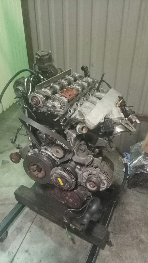

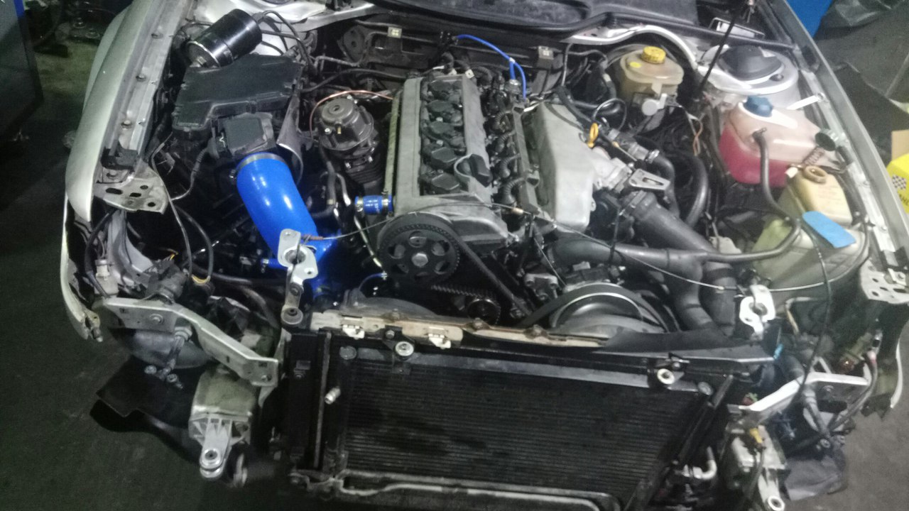

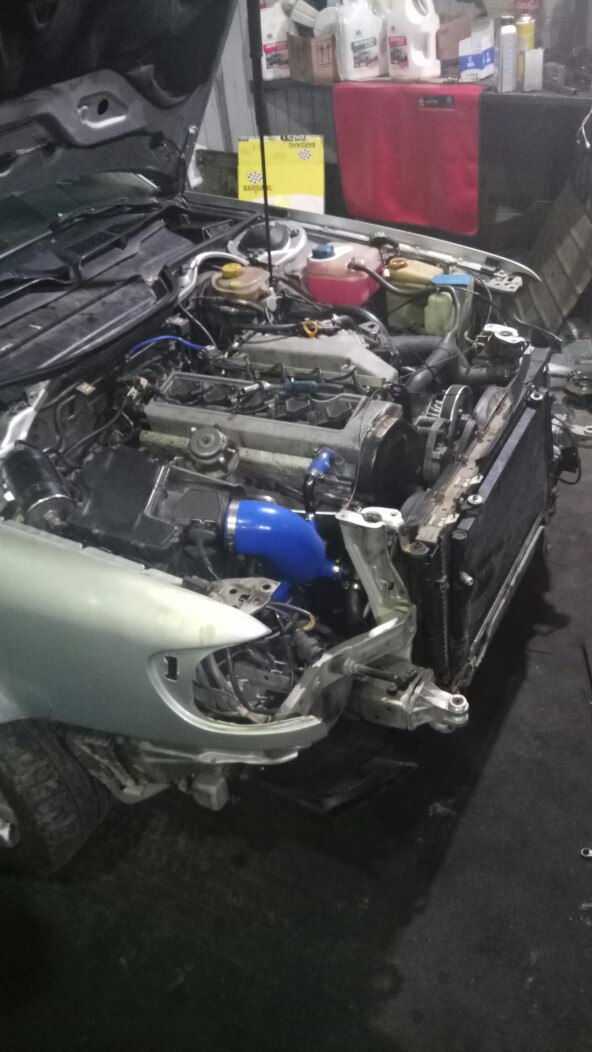

надо бы добить перед новым годом. На сегодня машина уже неделю как собрана и радует меня,- сделал себе подраок на новый год

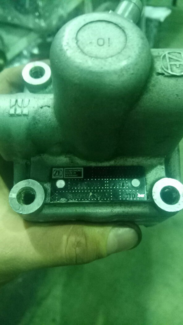

по пути в сборке был установлен другой насос ГУР,б/у ориджинал, думал чудо произойдет,но нет ,он просто чуть тише гудит,но ГУДИТ.

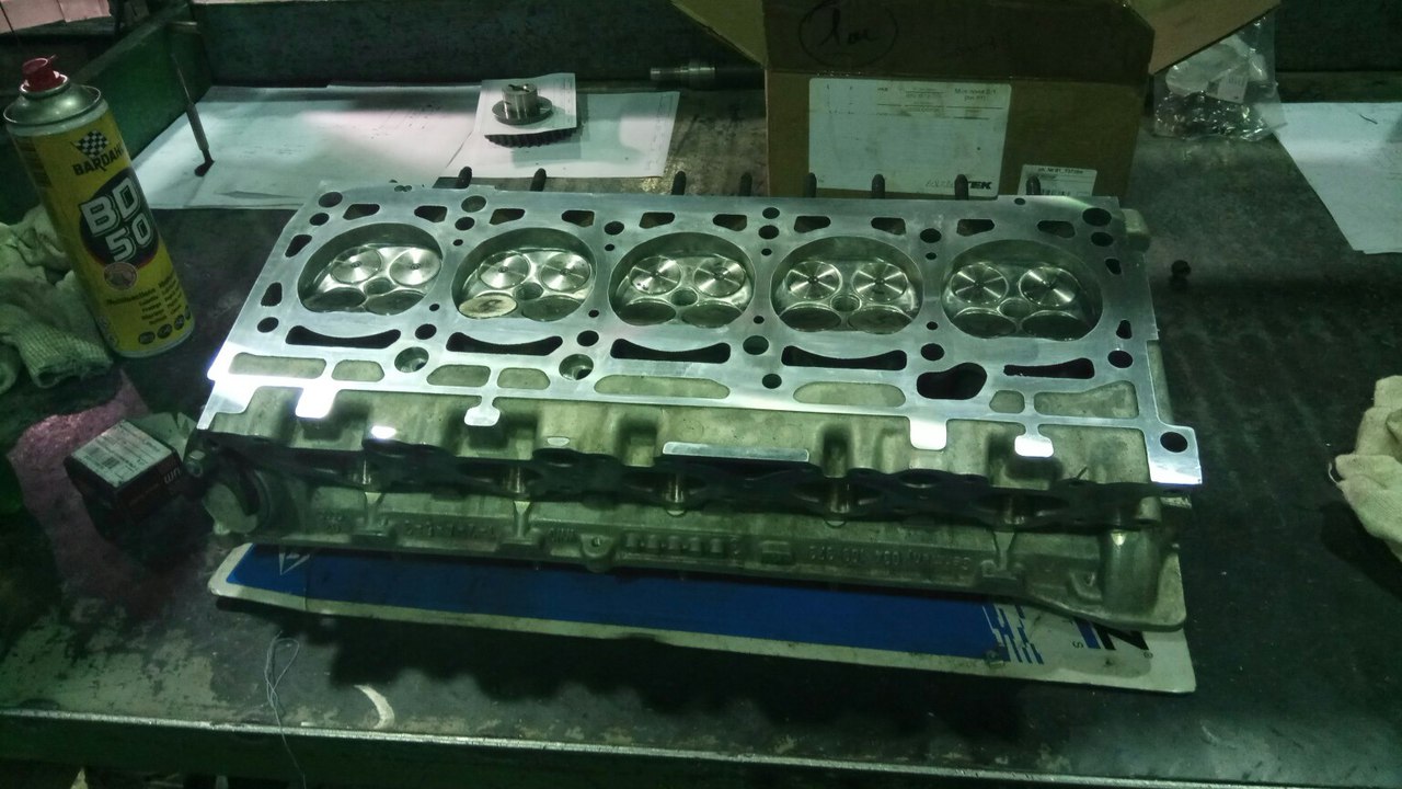

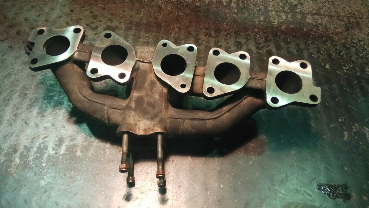

также прямо перед прикручиванием выпускного коллектора я разул глаза и узрел трещины,кроме того при прикладывании лекальной линейки была выявлена дичайшая кривизна плоскости бананом,с отклонением аж в восемь десяток,ночная сборка была приостановлена,следующим днем подварили трещинки и фрезернули плоскость.В остальном больше трудностей не возникало,в обычном режиме дособрал и воткнул на место .
