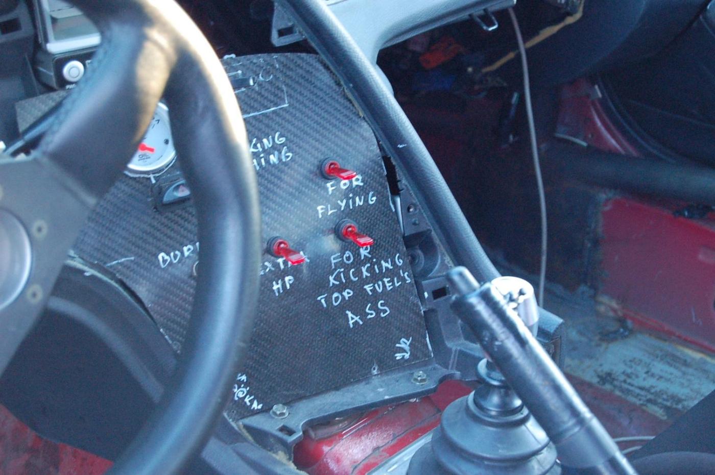

alexnurp
Сообщения: 167
Зарегистрирован: Пт мар 06, 2009 12:01 pm
Откуда: tartu estljandija
Сообщение alexnurp »
Надо тумблеры подписать :grin:
xoxol365
Сообщения: 2089
Откуда: Казахстан-Almaty
Сообщение xoxol365 »
alexnurp писал(а):Надо тумблеры подписать :grin:
ну ето совсем калхоз :) :D
подпишу но не так стремно как на фото
xoxol365 писал(а):ну ето совсем калхоз :) :D
про кикин эсс фуэл ,как раз п...дато !!!
