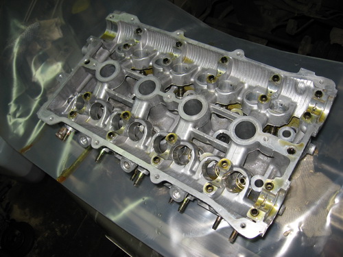

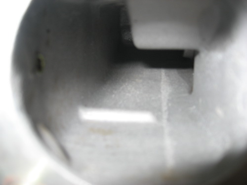

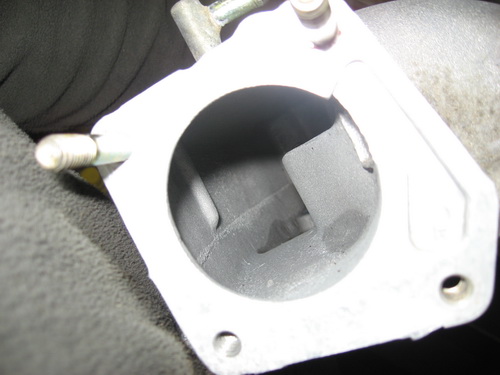

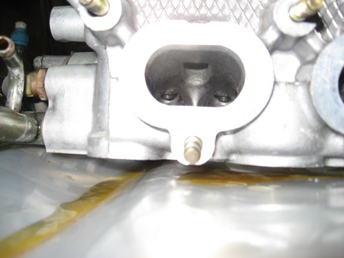

вобщем купил химозы, не идеал конечно, но для первого раза вроде неплохо :)
Изображение 043.jpg (33.99 КБ) 209 просмотров
Изображение 042.jpg (58.16 КБ) 206 просмотров
Изображение 041.jpg (58.57 КБ) 211 просмотров
Изображение 038.jpg (90.54 КБ) 232 просмотра
Andronoidd
Сообщения: 2404
Сообщение Andronoidd »

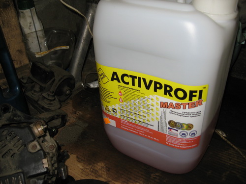

1500 рэ 10л
на отмывку головы, коллекторов, блока, колена, крышек и еще по мелочёвке- ушло где то 1.5л концентрата.
Разбавлял 2 к 1

Andronoidd писал(а):вобщем купил химозы, не идеал конечно, но для первого раза вроде неплохо :)
Да вообще ништяк, куда лучше то ещё, рассказывай как мыл). просто в корыте или карчером?
Andronoidd
Сообщения: 2404
a200tq писал(а):Да вообще ништяк, куда лучше то ещё, рассказывай чем и как мыл)
мыл в гаражных условиях, взял бутылочку 500гр с насадкой, ну как для мытья стёкол распылитель, набрызгал.. сильнозагрязённые места кисточкой еще драил, а потом керхером смывал
