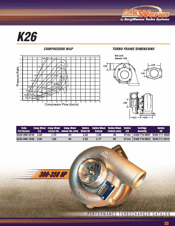

26.6 -420-450 л.с
26.8 -450-500 л.с
26.10 -500-550л.с
Avtor
Сообщения: 967
Сообщение Avtor »

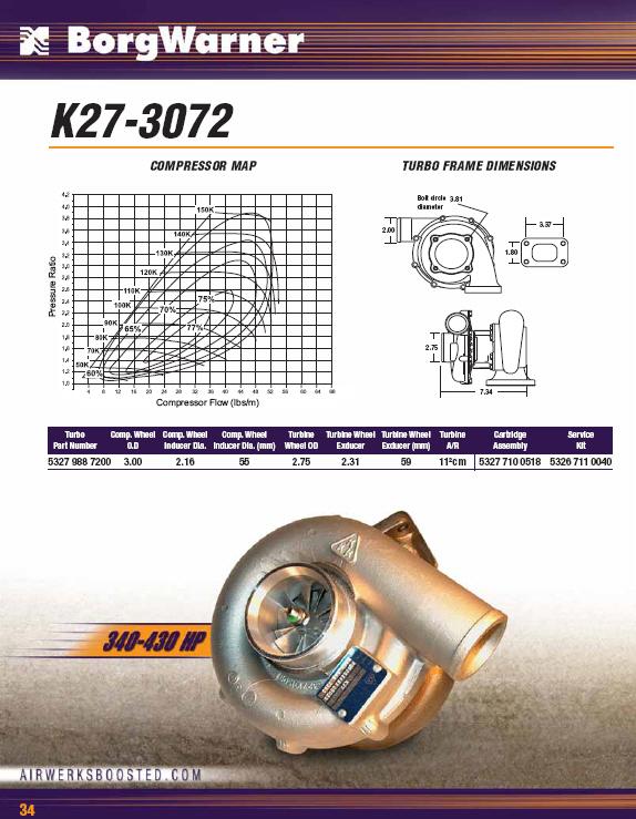

Скиталец писал(а):26.6 -420-450 л.с
26.8 -450-500 л.с
26.10 -500-550л.с
Странно, а производитель об этом ничего не знает...и обещает 400 сил только начиная с 27 горячки с 11см2.

Правильным ли подходом будет построение 2.2 атмомотора в 280 сил и установки на него турбины размером ~к27-к31? Ну собственно если исходить из турбокарт по турбинам и подобрать то что лежит в зоне макс эффективности...
2. к16 будет затычкой в таком случае и мощности будет меньше. Правильно?
Скиталец
Сообщения: 9985
Сообщение Скиталец »
Patriot.msk писал(а):Правильным ли подходом будет построение 2.2 атмомотора в 280 сил и установки на него турбины размером ~к27-к31? Ну собственно если исходить из турбокарт по турбинам и подобрать то что лежит в зоне макс эффективности...
нет конечно. как можно вешать на мотор CЖ 12 и выше. и углами 30-40 турбину?
