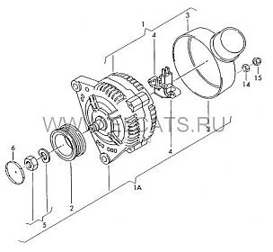

судя по номеру это вот такой генератор ....

dimo61 писал(а):судя по номеру это вот такой генератор ....
по моим наблюдениям он пожиблее по надёжности по сравнению со 110 амперным от 100эс4 ....у которого более мощный передний подшипник ,на который основная нагрузка....и вся конструкция как то подубовее ...
чтобы поменять кольца нужно взять в руки новые ...на торцах есть пропилы под впайку проводов подводящих ....дальше всё очевидно ....выпаять провода из старых ...снять старые кольца .....
новые кольца может надо будет дополнително на двух компонентную эпоксидку посадить,в зависимости от натяга на валу
