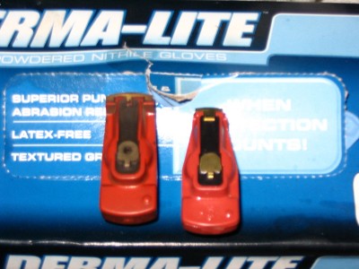

Единственный для меня веский аргумент по поводу искры-это кулак дружбы. Остальные недоперескоки-это уже фантазии. Объясню: до того, как узнал про особенности бегунков, ездил полгода с обычным как человек, только купивший эску(жарил, ездил быстро, хоть и без кваттростартов). Потом узнал и сточил, потом через месяца 3 появился мозг. Вот такая последовательность. сколько и как до меня ездили на обычном бегунке-я хз.

ultimate-loser писал(а):Так, к слову, катаюсь с трамблером, мозг ABY + чип, бегунок тойота узкий. Год- полет нормальный.
а номерок бегунка не подскажешь?

Кто-то из местных то ли на АК (нипомню точно) выкладывал
" 1 234 332 414 егзист бьет его по 5 баксов для тойоты и форда.
ширина правильного бегунка - 11мм."
