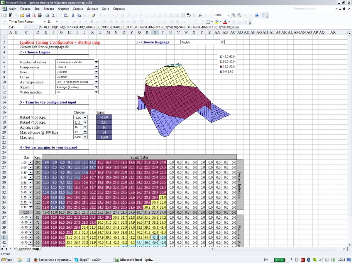

Вопрос - что скажете про таблицу базовых углов?
ТАБЛИЦА
скрин (для образца, данные не введены для 2.2Т!!!) Файл в Excel. Вводятся параметры мотора, наддува и вырисовывается табличка углов...
Понятно, что для каждого мотора и индивидуально (продувка, степень сжатия и т.д).
Но все-таки интересно мнение ГУРУ!!!
Взято отсюда - тынц
ТАБЛИЦА
Взято отсюда - тынц

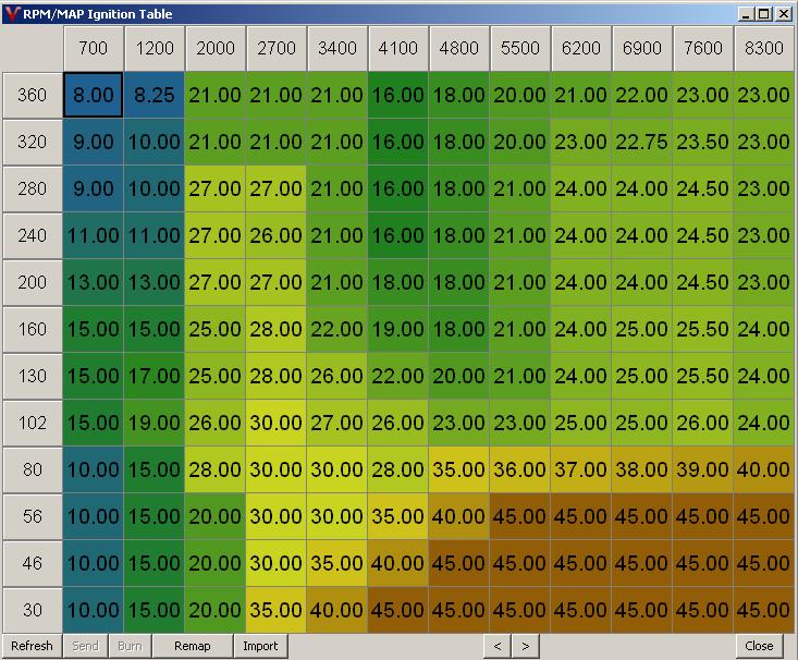

А нет для общего обозрения таблицы УОЗ для мотора, так около 450-500 лс?Falcon писал(а):"самое" горение начинается градусах на 15-20 после вмт
и чем больше мощность - тем больше там сгорает
все же в интернете читали, что пик давления должен быть непременно на 17 градусах после вмт
должно же что-то толкать поршень дальше? сам он, поди, под собственным весом, не сползет, а на инерции маховика машина почему-то не очень хорошо разгоняется
Сравнили бы мои, Стаса, и еще одни...
