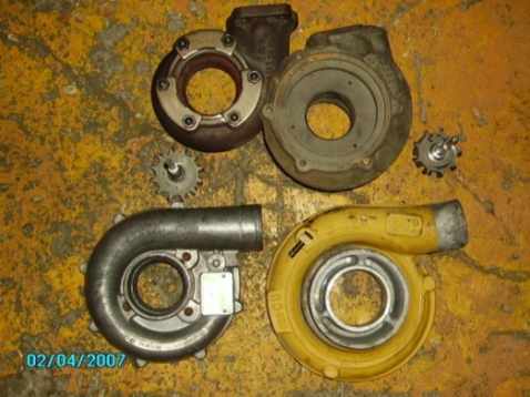

на RS2+ варианте старт с 4200-4300 не получается ,в отличии от моего варианта ...проваливается в "яму" заметно ...из чего делаю вывод о скорости газов через выходное сечение турбины ...сам же писал,что RS2турбина это последнее,что приемлимо (оптимально) для езды по городу ...
специально посчитал,площадь выхода у VGT горячки примено равна RS2 ому выходу ,при несколько других размерах ....
всё равно интересно,как 24 выхлоп на хорошо раскаченной голове будет работать ...давным давно в Автоспорте ,была статья о турбо съере ....там как раз ставили какой то несоразмерный гибрид ....на стенде сил 400 с лишним мерили ...жалко найти этот номер АС не могу ....подробностей не помню ...
таки и крутится ...вторую докрутил ......и "лишение" .....125 км по городу .....приходится всё время себя контролировать ...
таки шли скорее,пока ещё сухо ...... парню обидно ... моя по ощущениям "острее" едет ...
слева внизу как раз 27\115 хол.часть ...(сверху RS2 и VGT горячки ....)

dimo61 писал(а):на RS2+ варианте старт с 4200-4300 не получается ,в отличии от моего варианта ...проваливается в "яму" заметно ...из чего делаю вывод о скорости газов через выходное сечение турбины ...сам же писал,что RS2турбина это последнее,что приемлимо (оптимально) для езды по городу ...
ну посмотрим, что предложат в турбосервисе.. 26 горячую точно нехочу.. нунах есдить с 3500/мин мне машина для города и повседневной езды больше чем для покатушек нужна..
А может какие-нибудь выпрямители потока в выпускном коллекторе помогут?
продолжу размышления .....почивший пигги,на эво форуме писал ,установил даунпайп 76мм ....это кусок трубы метра 1,5-1,8 длиной ....больше ничего не менял ....наблюдает ....раньше , резче "дует",температура выхлопа меньше на 40-50 *С .....из этого делаю вывод,что если самым тонким (узким)местом в выхлопном тракте будет выходное сечение горячки,а всё остальное "улучшенное" .......то ,возможно гибрид 24\27 имеет право на жизьнь, и может быть ,даже неплох ...
