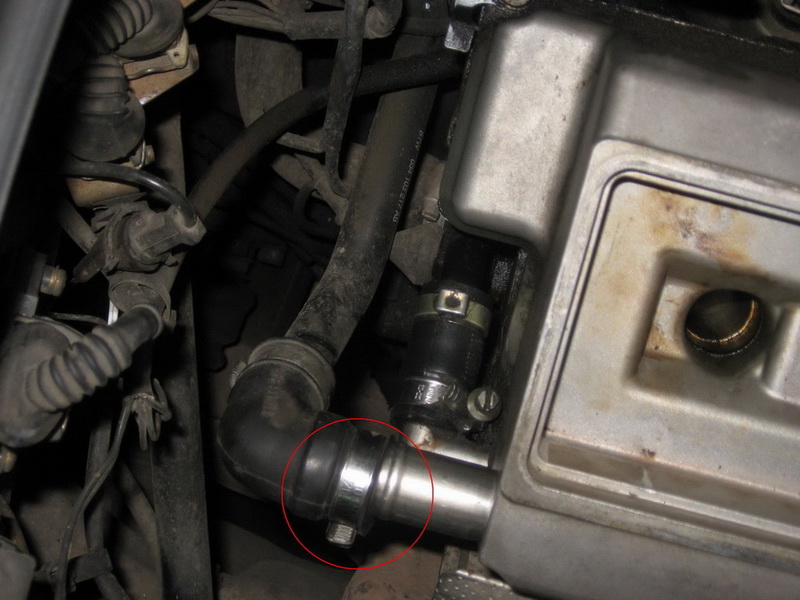

Ещё новость забыл: нашел порванный шланг вентиляции - снизу хомутом его разрезало, сверху не видно было. Это могло повлиять на масложор? Я так понимаю, что если в этой трубке достаточного разряжения не будет, то отсекающий клапан вентиляции ("грибок") не перекроется и масло из вентиляции будет высасываться турбиной?
