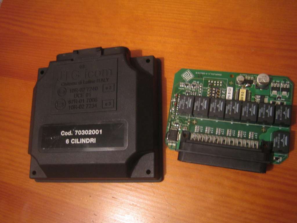

В мозгах вообще палка верёвка, ничего интерестного, починить если что, не проблема, фото ниже будут.
Вообще вся система палка-верёвка, только насос вызывает мандраж небольшой.

Обешанные фото мозга, если это так можно назвать, был в ауте от этого, там по ходу газом управлять заставляют бензиновый мозх целиком и полностью.
короче не пойму что с фотками, то отображаются то нет

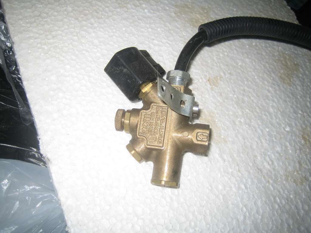

Всё будет вечерком, фотик дома забыл :) по этому не сфоткал.
