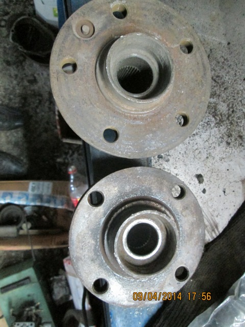

Ступицы, пожалуй, самое простое из списка.
Добавлено: Пн июл 06, 2015 8:57 pm
Serg-SN
Сережка 090 писал(а):Ступицы, пожалуй, самое простое из списка.
Подскажи какие детальки нужны :-)
Добавлено: Пн июл 06, 2015 9:06 pm
Сережка 090
Serg-SN писал(а):Подскажи какие детальки нужны :-)
Задние от а4b5 quattro болт оно. По передним нужно определяться по диаметру подшипника в кулаке. У тебя сейчас 75 подшипник. Если его оставлять, то только от 80 кабрика последних годов. Если переходить на 82мм подшипник то от s2 ну или колхозить.

Сережка 090 писал(а):Задние от а4b5 quattro болт оно. По передним нужно определяться по диаметру подшипника в кулаке. У тебя сейчас 75 подшипник. Если его оставлять, то только от 80 кабрика последних годов. Если переходить на 82мм подшипник то от s2 ну или колхозить.[ATTACH=CONFIG]38247[/ATTACH][ATTACH=CONFIG]38248[/ATTACH]
О про задний уже радует :)
Передний думаю надо побольше ставить.
Спасибо за подсказку!

ну если по больше, то кулаки от а80 2.6 2.8 s2. Там подшипник 82мм.

Сережка 090 писал(а):ну если по больше, то кулаки от а80 2.6 2.8 s2. Там подшипник 82мм.
Отличный вариант и никакого колхоза :)
