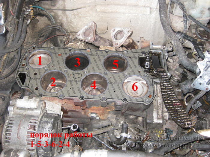

Закину сюда, пусть полежит:
Вложение 104532_50.jpg больше недоступно
Из этого следует, что у VR6 идеальная конфигурация выпуска для твинскролла!
Шатуны, кстати у 3.2 и 3.6 одинаковые 164мм. 03H198401A
Теоретически, чтобы не пилить поршни можно сразу заказать кованные шатуны с чуть меньшей длинной. http://www.fcp-engineering.com/h-beam-s ... 161mm.html
степень сжатия, по расчетам, сократится до 8.95
