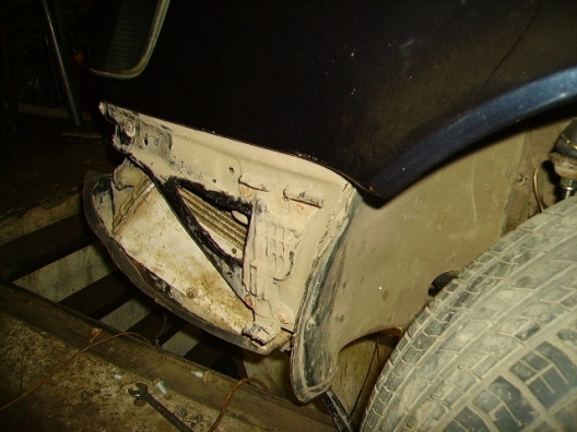

вот с этого ракурса ,само собой понятно где должны быть жабры в бампере и крыле за поворотником ,для улучшения вытяжки с интеркулера ...

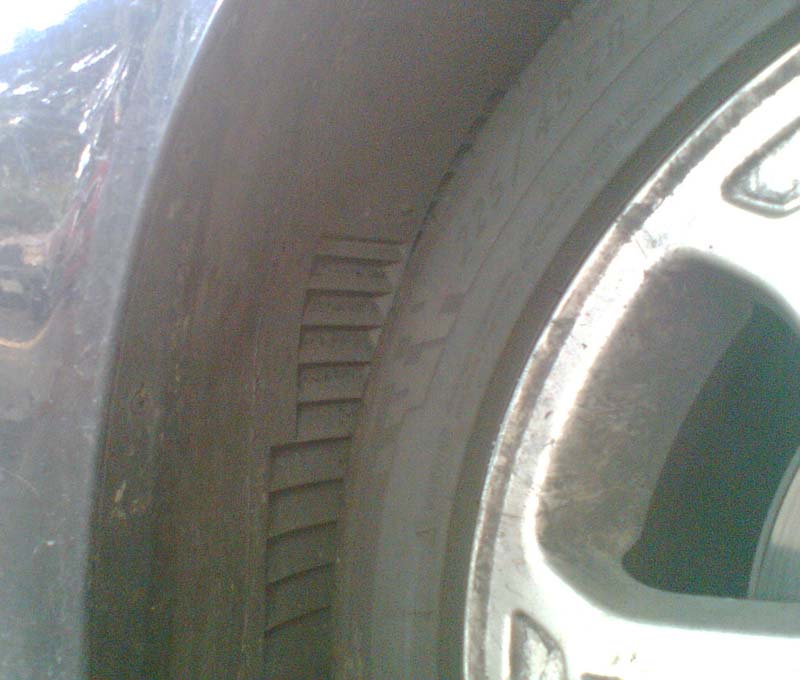

dimo61 писал(а):вот с этого ракурса ,само собой понятно где должны быть жабры в бампере и крыле за поворотником ,для улучшения вытяжки с интеркулера ...
баян
http://audi-club.ru/forum/showthread.ph ... 3%EB%E5%F0
http://www.18turbo.com/ttvent.html
http://audi-club.ru/forum/attachment.ph ... 1153816221
"Кстати, на рс4 штатный передние подкрылки идут с дырками"
Edler писал(а):баян
" передние подкрылки с дырками"
ты тему то прочитай .....баян в твоёй голове только ...подкрылки с жаллюзи в .опу....
причины уже описаны ...
А давай Дим, причины так писать:
для москвы допустимым решением являются жалюзи, если мыть машину нормально
для замкадья жалюзи недопустимое решение :D
а зачем это писать ,если это уже написано, и надо только прочитать ..

жабры+орошение водой, чего велосипед то придумывать?
Патриот, ты после того как пропилил подкрылок, изменения ощутил?
3-5 градусов. максимум 10.
а как же твоя теория про защиту? Которая дает неебовую прибавку к обдуву и снижает ващпе песец как
