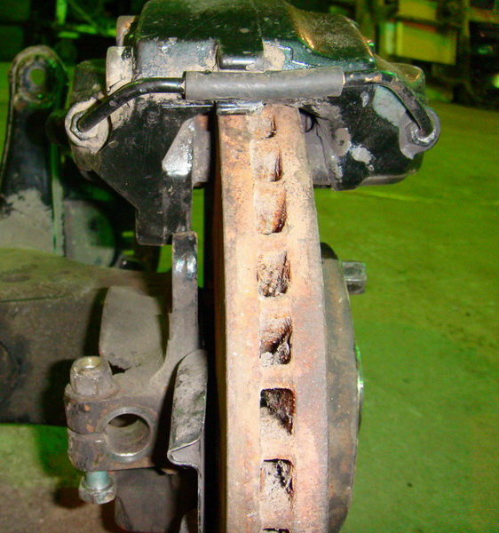

BlindHorse писал(а):Колодки, датчики, болты осталось, мелочь вобщем.
а что из колодок и датчиков "котируется" то у них?
болты я так понимаю типа М12х25 хватит?
ddk писал(а):а что из колодок и датчиков "котируется" то у них?
Болты не помню по длине, датчики пох любые, колодки я думаю оригинал взять, заебался я уже со сторонними производителями: то не тормозят, то дымят, то стираются за 10 т.км.
ddk
Сообщения: 2789
Сообщение ddk »
BlindHorse писал(а):Болты не помню по длине, датчики пох любые, колодки я думаю оригинал взять, заебался я уже со сторонними производителями: то не тормозят, то дымят, то стираются за 10 т.км.
FERODO PREMIER FDB 998
Комплект дисковых тормозных колодок FERODO PREMIER соответствует стандартам оригинального качества "OE"
вот что нашел, там.
ddk писал(а):вот что нашел, там.
феродо не делает на наши машины передние колодки.
а жаль...
ddk
Сообщения: 2789
Сообщение ddk »
Patriot.msk писал(а):феродо не делает на наши машины передние колодки.
а жаль...
Валер, эт на брембы от е38 :)
ddk писал(а):Валер, эт на брембы от е38 :)
дык Юра их ещё не поставил)
а ваще - тупанул :D
Спасибо за номерок Ferodo, забукмарил. Болты по каталогу BMW 34116767217 М12х1,5х41 + новые свои болты VAG N90708504 М12х1,5х36.
ddk
Сообщения: 2789
Сообщение ddk »
BlindHorse писал(а):Болты по каталогу BMW 34116767217 М12х1,5х41
я вот их видел - длина меня только смутила. 10 - толщина переходника, итого получается 31 в суппорт - оно там в диск то не упрется?
о, ты тоже об укорачивании думал :)
BlindHorse писал(а): + новые свои болты VAG N90708504 М12х1,5х36.
спасибо :)
ddk писал(а):я вот их видел - длина меня только смутила. 10 - тольщина переходника, итого получается 31 в суппорт - оно там в диск то не упрется?
спасибо :)
Толщина переходника к суппорту 10 мм. - туда вкручиваются родные 36 мм, а к ступице толщина переходника 25 мм. - туда на 41 мм. А укорачивать или нет по месту будет видно, болгарку или токарный станок никто не отменял ))
ddk
Сообщения: 2789
Сообщение ddk »
BlindHorse писал(а):Толщина переходника к суппорту 10 мм. - туда вкручиваются родные 36 мм, а к ступице толщина переходника 25 мм. - туда на 41 мм. А укорачивать или нет по месту будет видно, болгарку или токарный станок никто не отменял ))
а ну вот я и застрял )))))
мерял расстояние между ушами у бремб - намерил 112, соответственно от этого и отталкивался как ставится переходник.
в общем надо сегодня еще раз внимательно померить.
Ну как-то вот так:
