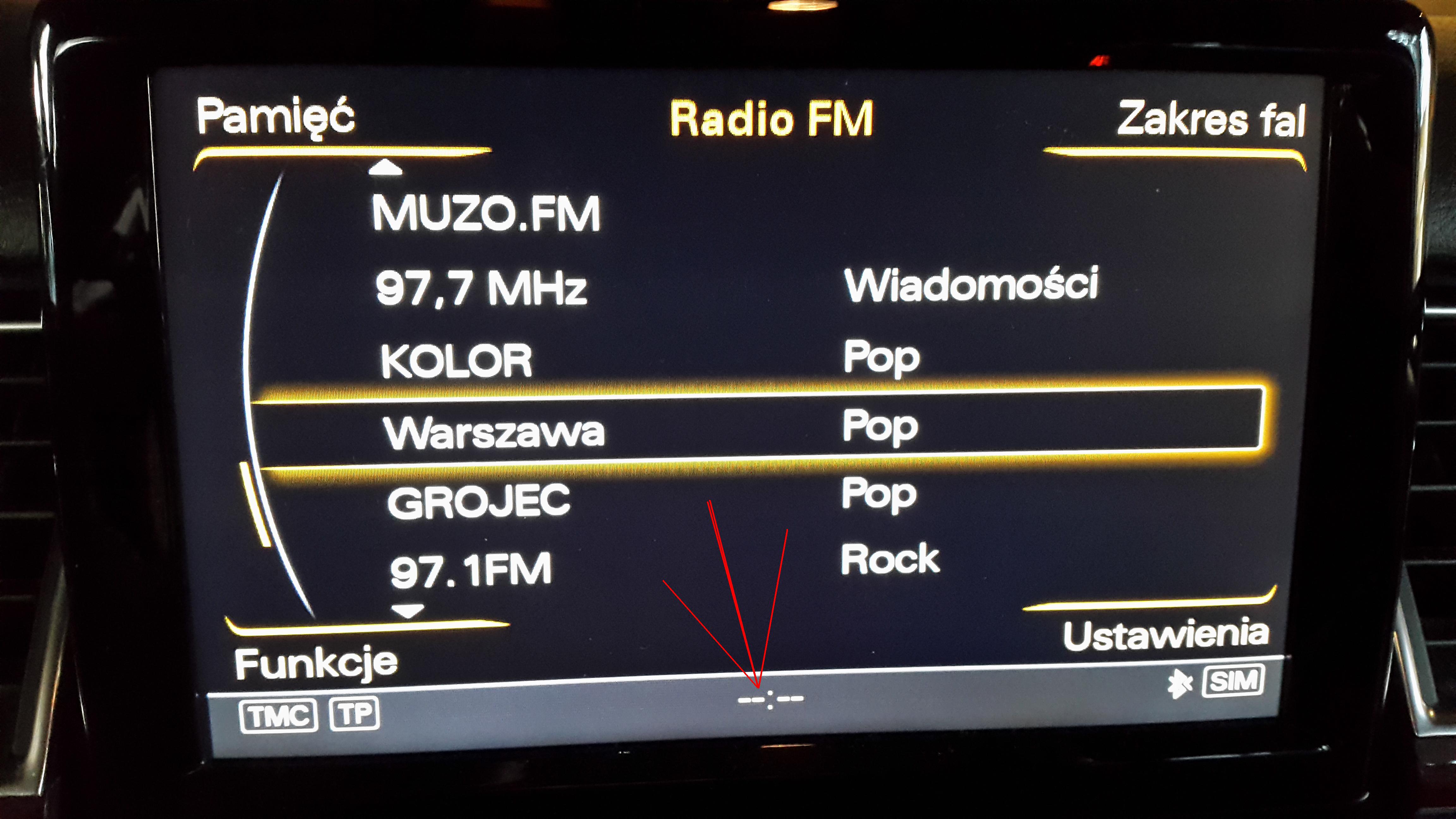

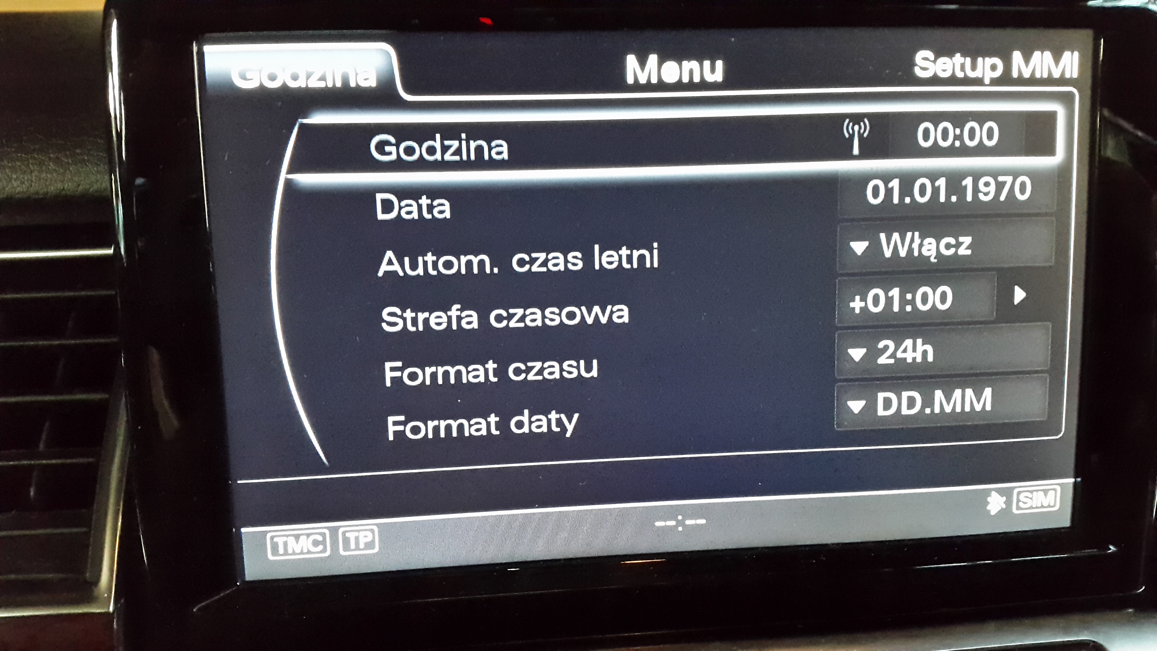

Добрый день.
Может быть, кто-то с "членов форума" встретились с такой жалобы?
Audi A8 4E. Изменение MMI 3G MMI 3G + (4H0035670P (9498), 4F0907468S)
На экране не отображается время (..- ..) и "Время" не активен ".
Второй вопрос, который не работает - монитор при выключении машина не убирается. (не замыкается, лифт не имеет значения).
(Я пишу в Google переводчика, так что если что-то не получится, то подвергаются правильно, пожалуйста, ясность в вопрос на вопрос)
С уважением.
sergeynik
Сообщения: 4920
Сообщение sergeynik »
no communication with instrument claster
cnbc13
Сообщения: 1
Зарегистрирован: Вс июн 22, 2014 2:59 am
Сообщение cnbc13 »
Это я знаю, но то, что вы делаете, чтобы сделать его общаться?
sergeynik
Сообщения: 4920
в инженерке протоколы помейте
cnbc13
Сообщения: 1
Сообщение cnbc13 »
Там, я проверил все настройки ..
Вот почему я обратилась за помощью и ждал специфику.
Ну, проблема слишком трудно увидеть.
