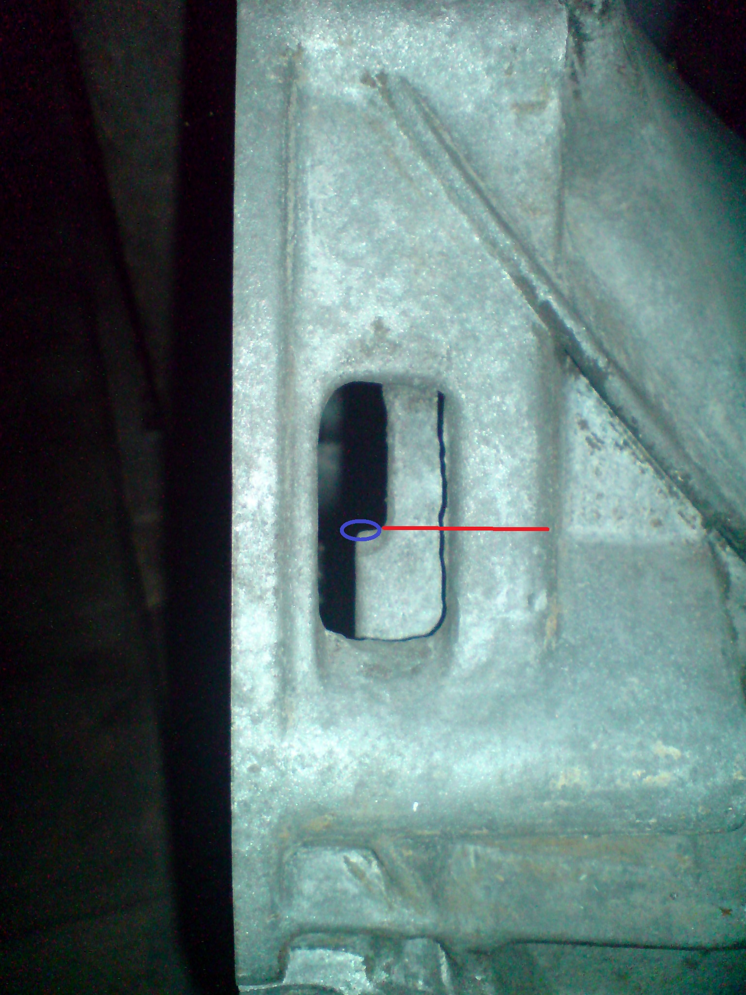

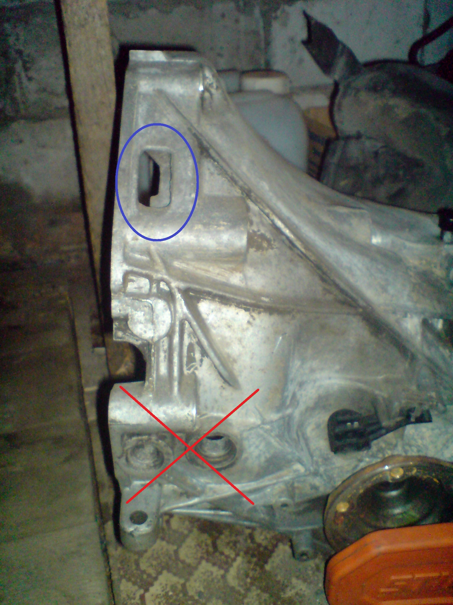

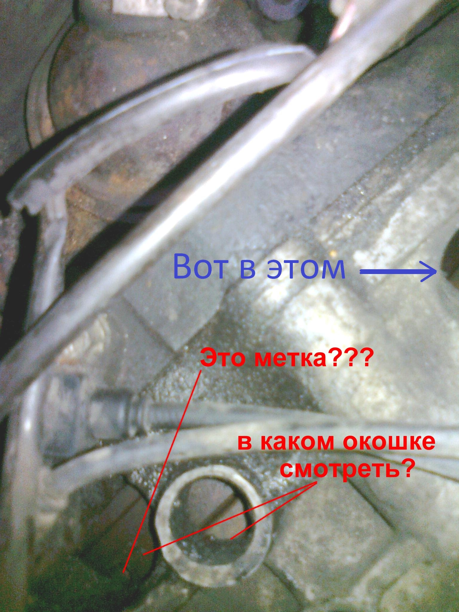

Я никогда не смотрел метки. Просто не было необходимости. Ремень по ним тоже, естественно не выставлял. Поэтому и спрашиваю.
На маховике не нашёл именно "0" или "I", сколько не крутил его. Может, конечно из-за того, что видно плохо очень. Нашёл только то, что на фото указал.
FLEX пишет смотреть в нижнем окошке, nord.rd наоборот - в верхнем.
Мне имеет смысл ответы то серьёзно воспринимать?
Судя по меткам на шестерне распредвала и на шкиве коленвала - метки действительно сместились и довольно сильно. А вот соответствие меток коленвала в окошке и на шкиве я пока никак не проверю, но это наверное и не нужно уже...
