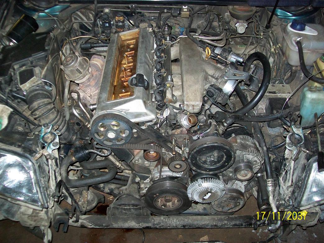

Ну бля эта гайка на пропеллере мне все мозги выепла - так и не смог открутить. Крутили втроем: один - держит моховик, другой – натягивает натяжитель, третий – крутит эту гребанную гайку. В итоге: нихрена не получилось – проворачивается в ремне. Я попытался натянуть натяжитель сам – разъе*ал на*уй тот зуб за который тянут – брать новый натяжитель? Пришлось снять радиаторы, а там еще и трубки подходили масляные, а я ж нихрена не знал и отвернув их подставил над емкостью с антифризом - придется брать новый антифриз :(
Есть смысл пытаться скручивать гайку вискомуфты? После того как я уже снял саму крыльчатку крепящуюся на 4х болтах (хоть с ними проблем не было :) ), если есть, то как это лучше будет сделать?
Вот так ща это все выглядит:

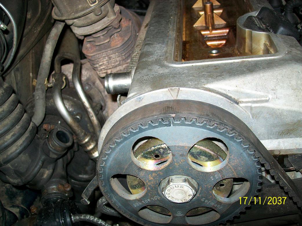

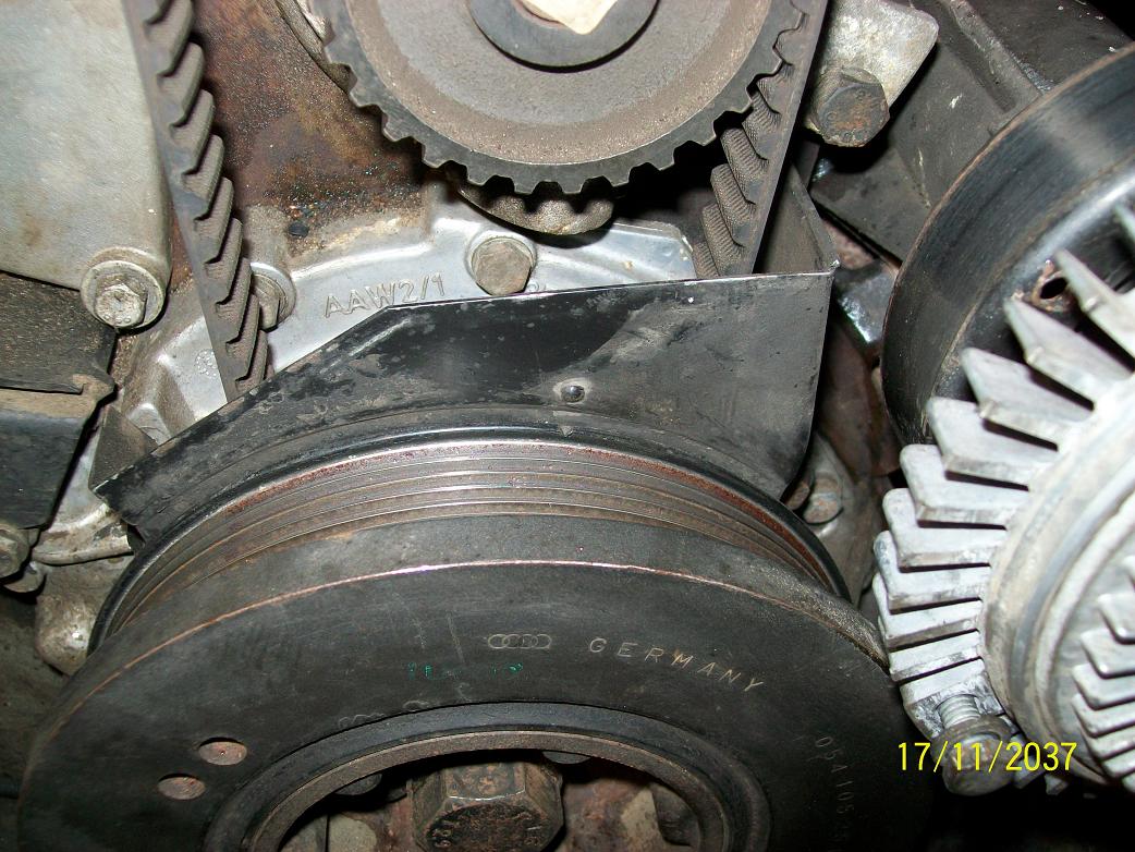

вот метки:

Валер, метки вроде на месте, что теперь? скидываем бошку?

aal555 писал(а):Валер, метки вроде на месте, что теперь? скидываем бошку?
Ну они у тебя не совсем на месте. Прям по меткам поставь колено.
Гайку попробуй ударными методами как написали выше. Резьба там обычная - откручивается против часовой стрелки.
Ну и в бой! Башку пора откручивать :)
Башку откручивай в том же порядке в котором их закручивают. И откручивай постепенно - по пол оборота.

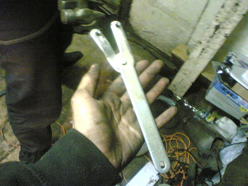

)!(murik писал(а):Все пральна гавариш. Когда мне меняли, то брали молоток и зубило, бьеш по гайке, фиксируеш и пробуеш ключом, и таким образом с помощью нескольких подходов, она все таки сцк открутилась. Откручивается в левую сторону, если стоять лицом к ней.
никаких зубил не нужно и никаких ударов по гайкам или еще что то
покупается хрень для снятия толи фикскацци(не помню) аммортизаторов на ВАЗ, или подбирается нечто похожее, вставляем в отверстия соответствующие и держим, второй откручивает болт

Edler писал(а):никаких зубил не нужно и никаких ударов по гайкам или еще что то
спасибо за образец
