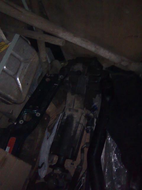

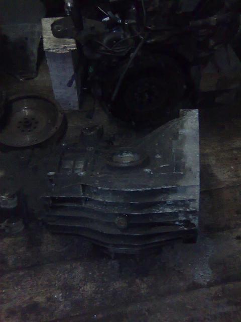

что пока имею, это рабочее кпп5 на машине, привез кпп который с проблемой был который описал...оказалась CBL...имею редуктор с торсеном от v8(изначально покупал для того чтоб поставить в попу, пока могу из нее вытащить что надо, а потом еще куплю...когда все соберусь установить)
и все еще по поводу синхронизаторов...просто поставить и все? что еще за одно надо менять при разборке 100%? понятно что многое при разборке видно будет...
пока что купил это оригинальные подушки от с6+ и масло кастрол тафикс
заранее большещее спасибо, если где то глупость написал...просьба поправить
