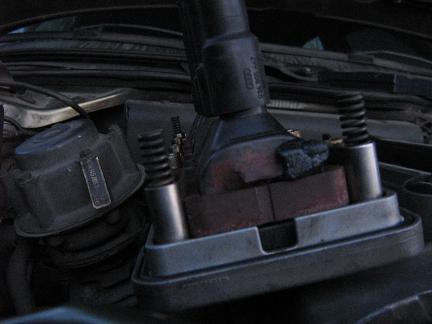

кот 500
Сообщения: 1358
Откуда: Алматы
Сообщение кот 500 »
вот так выглядит первая катушка
катушки все идентичны, т. е. не обязательно искать именно первую?
