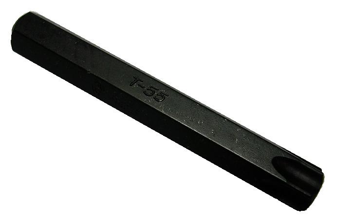

сегодня это напильник я хотел кому то в жопу засунуть.Он сука колёный и при перевом же усилии лопнул :bu: осколки упали в камеру.Потом забил торкс
Вложение 674f9aae-7e2d-11dc-98c8-00e0814625c0.jpg больше недоступно
и выкрутил без проблем.
Теперь товарищь Фрегат,я жду вас в гости,будем осколки вылавливать)))

Ну вы даете каленые напильники в камеры сгорания забивать :bz:
