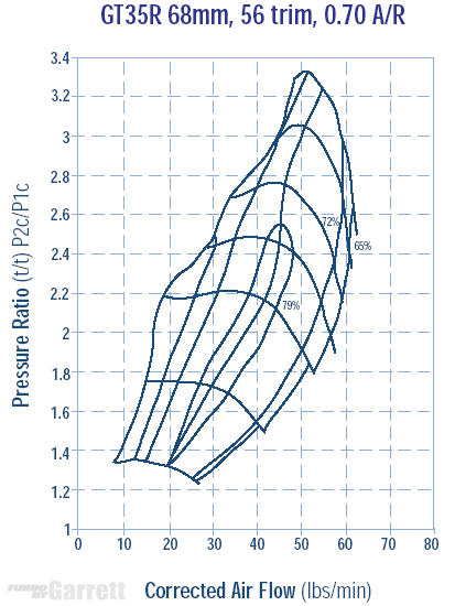

со скольки поедет вот эта турба???

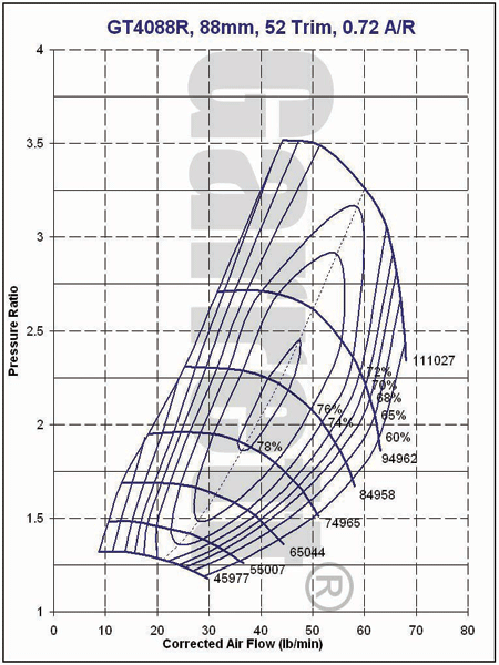

и вот эта

S4WILD писал(а):со скольки поедет вот эта турба???
Смотря на каком моторе
S4WILD
Сообщения: 419
Зарегистрирован: Вт фев 20, 2007 7:29 pm
Сообщение S4WILD »
Van Helsing писал(а):Смотря на каком моторе
2.2T валы, портинг,сж 8.0 вроде все!

чистый 35й раньше 4-4,5 на полный буст вряд ли выйдет.
а вообще если расчитывать, то ещё и турбокарта нужна.
S4WILD
Сообщения: 419
Сообщение S4WILD »
Biggy писал(а):чистый 35й раньше 4 на полный буст вряд ли выйдет.
турбо-карта на 35
http://www.turbo-garage.com.ua/shopimg/ ... 35Rmap.gif
и на 40
http://www.turbo-garage.com.ua/shopimg/ ... 40Rmap.gif
со скольки начнут дуть????
заранее спасибо!
