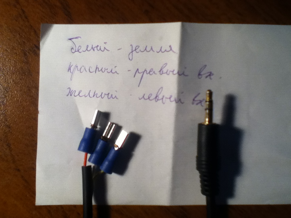

Так и должно было быть. А ты уверен, что выход с устройства воспроиведения, совпадает с джеком ? Ты через этот джек слышал раньше музЫку ?
А проверить можно, всё подключаешь назад, выбираешь, СиДи на блынде, делаешь погромче и замыкаешь кантактики на джеке, будет потрескивать в колонках. Не боись ни чего не сгорит. Если треск есть, значит джек не подходит к устройству воспроизведения.

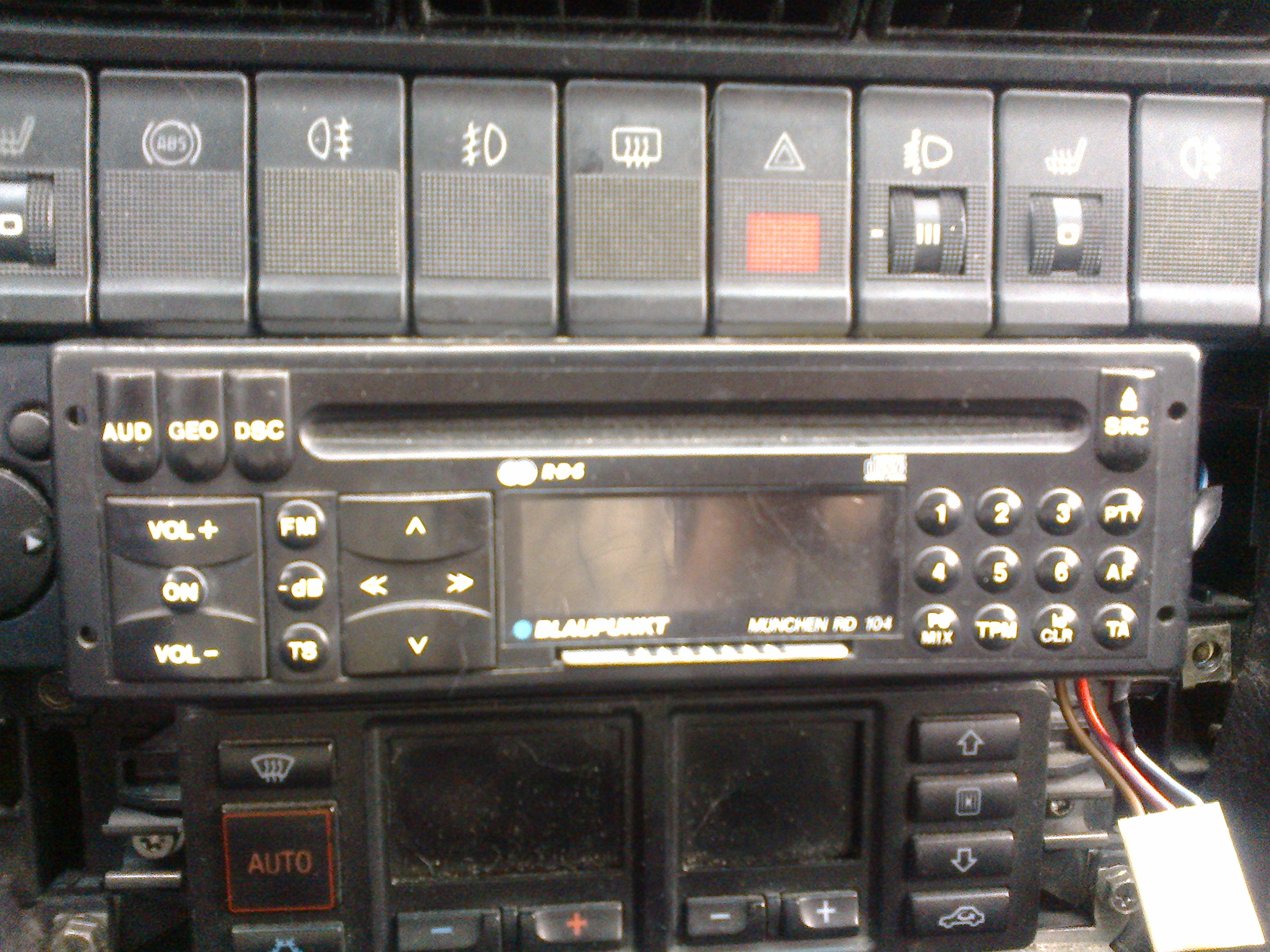

DudeMan писал(а):Что то не могу найти, по нему докуиентации. Завтра поищу ещё.
Сфотай магнитолу, разьём и лейбу.
Фото мафона и схема разъема.
