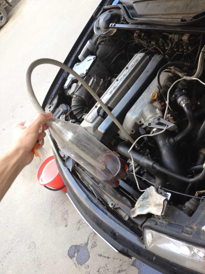

Смотрите чего сделал:
Вложение BaojfGfudfc.jpg больше недоступно
Получается качает насос... вот это количество жижы накачалось примерно за 2-3 секунды работы на холостых, т.е. завели и сразу заглушили. В чем может быть проблема тогда?

NikOrtin писал(а):Смотрите чего сделал:
Мне кажется маловасто налилось за 2-3 секунды.
