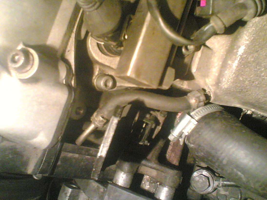

тот ли шланг я заткнул?
это та самая маленькая трубочка? если да, то в какую сторону дуть? во впускной коллектор или в сторону турбины?

aal555 писал(а):тот ли шланг я заткнул?
снимаешь патрубок с воздушного фильтра, который идет к расходомеру. его затыкаешь поршнем (или аналогам) и накоручиваешь хомут, чтобы поршень не вылетел. от впускного коллектора идет шланжик вакусный на байпас. Надо в этот шланжик надуть в сторону байпаса. а другой конец этого шланжика заткнуть.
Шланжик этот может состоять из 2-ух или одной части. Если из одной, можно снять его с впускного коллектора а очко на коллекторе заткнуть.
Еще можно попбрызгать на все места надува (только на турбину горячую не брызгай), где может пропускать воздух мыльной водой. где дырка будет пузырица.
Все, открыл тебе все ноу=хай.
З.Ы. надувай плавно
Бля, у тебя AAN. я описал для 3В, там другой впускной коллектор, но смысл тотже апсолютно.
Совершенно верно.

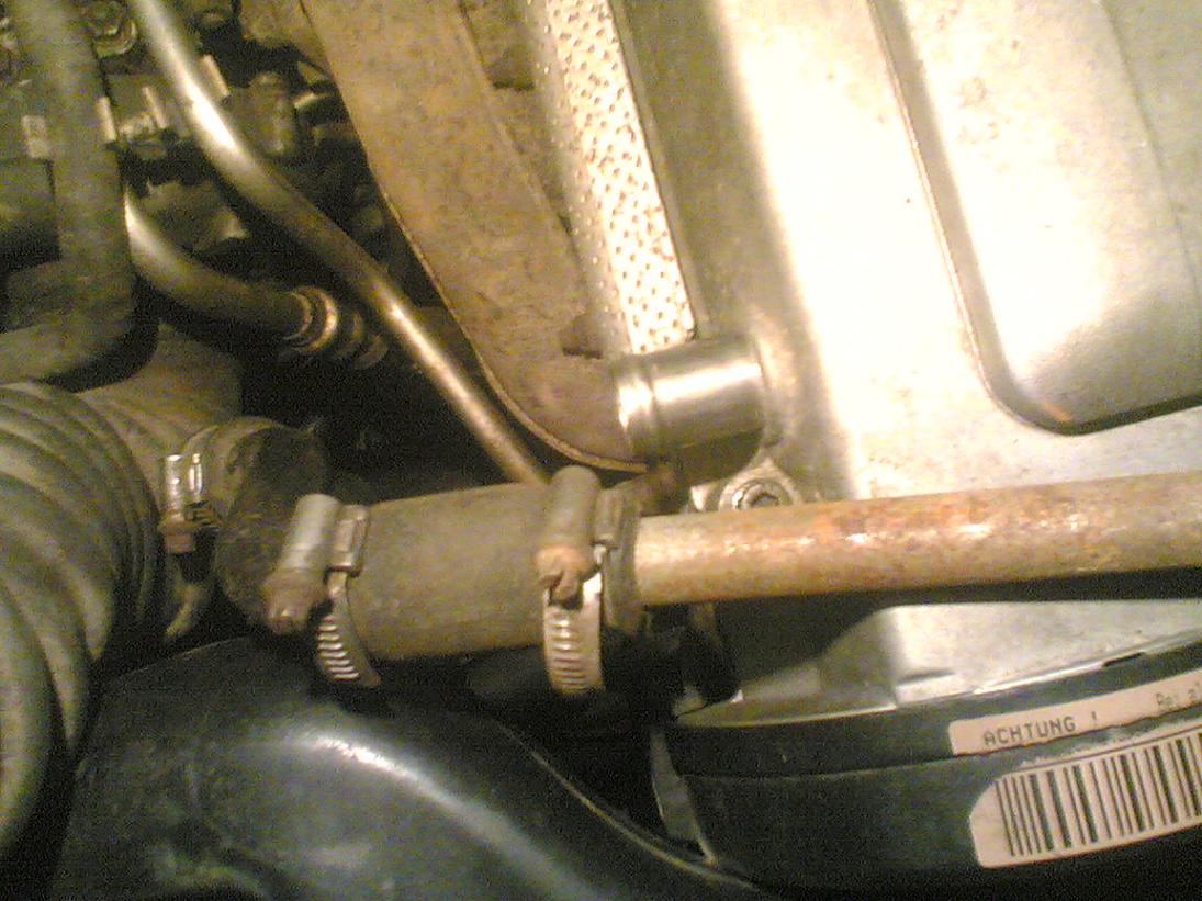

что то не получается снять тот самый шланг через который все это надувается. он дубовый и при попытке эго сдернуть, он начал крошиться.
Patriot.msk писал(а):В шланг от вентиляции который торчит к расходомеру из клап. крышки вставляй короткий вороток.
а через этот шланг возможно надуть?
в результате надувания должно получиться так, что воздух вообще не должен сдуваться, сколько надул - столько и держится, как в колесе?
aal555 писал(а):что то не получается снять тот самый шланг через который все это надувается. он дубовый и при попытке эго сдернуть, он начал крошиться.
Там кусочек небольшой же. Новый шланг купи а тот отломай.
Сдуваться там всё будет, только не быстро. Например часто сифонит через ВГ, из-за износа пары трения в нём или рваной мембраны.
