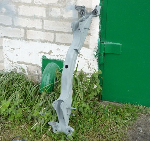

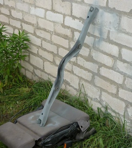

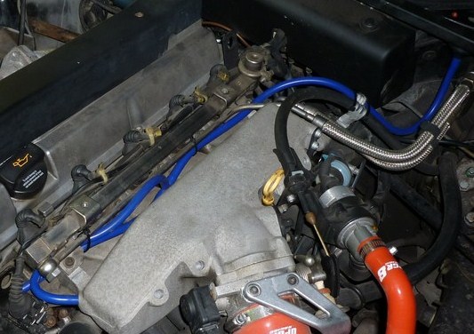

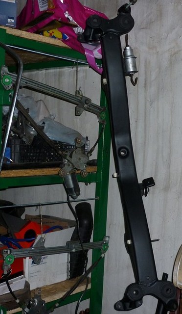

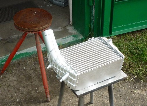

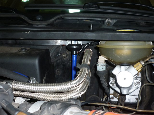

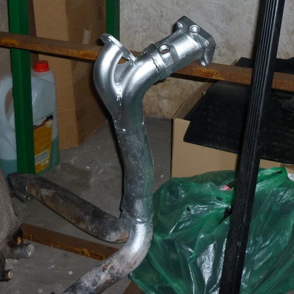

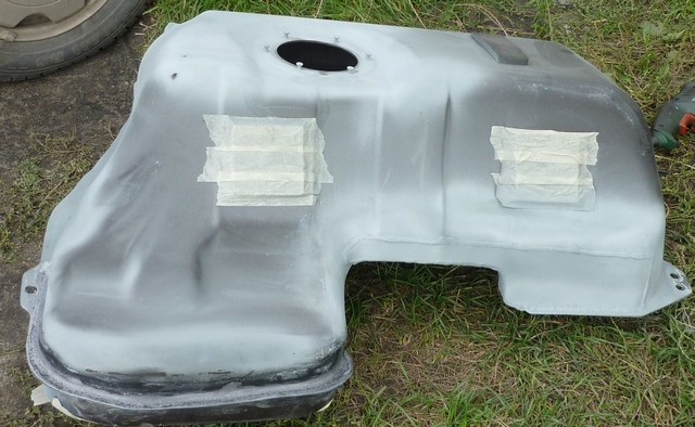

Поменял 75 - машина поехала.... 2.2-2.3 надувает по приборке... а до этого 1.6 и ни в какую... башку сломал... Привез из Литвы кулер - надул , почистил - покрасил...хай буде в запас (люминь однако) Нашел в подвале задние железки -тоже в ремонт... Киньте кстати номер сойлентблоков крепления задн.балки к кузову - Экзист не дает чего-то... Бак с подругиной А6 2.6 тоже решил в порядок привести...Дырки заварили -вытравливаю ржавчину... Ей с Plusa поставили...

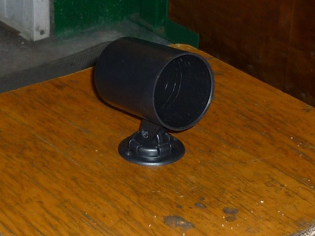

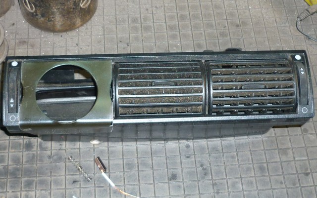

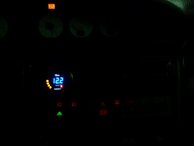

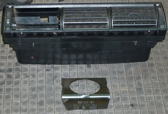

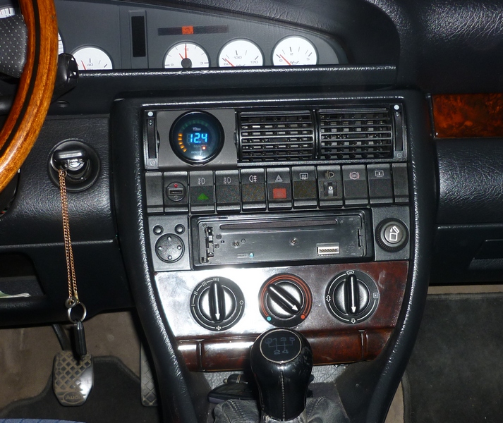

Установка Бустометра-вольтметра
Датчик под капотом - прибор в салоне... В дело пошло крепление доп.приборов от купе В3 (диаметр прибора соответ. Аудюшному) и вент.решетка от А6 С4 с кондеем т.к в ней имеется отдельное окно в правой решетке (пришлось перевернуть
)...также была использована кнопка противотуманки для вкл.выкл. прибора...т.к постоянная работа от замка зажиг. может надоесть в долгой ночной дороге... можете кидать ботинки...из компа не вылетают...

Нууууууууу... скажем так ...родная решетка в целости и сохранности и разлепить пельмени никогда не поздно...Andreit4 писал(а):Ммммм....ну скажем так, весьма спорное решение по дизайну![]()

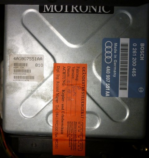

МТМ
Мозг опечатан в 1994г. Также бумага о покупке новой S4...
в 1992г. Прикольный ценник ...в марках...

Ну значит оторвем нахрен... я ж говорю - делать было нехрен... http://turbo-quattro.com/images/smilies/wink.pngAndreit4 писал(а):дядь Олег, я все же не сторонник подобных решений, хотя у самого колхозный шильд на решетке![]()
