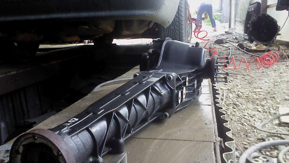

На 2.8 седане недавно прокатился сзади, немного было при переключениях. А так для меня тема не раскрыта до сих пор тоже. В интернетах истерии по стуку сзади на B4 заметно меньше, и хз, заслуга ли это удлинненного хвостовика редуктора, или общей меньшей ушатанности, или просто меньшего количества таких машин.

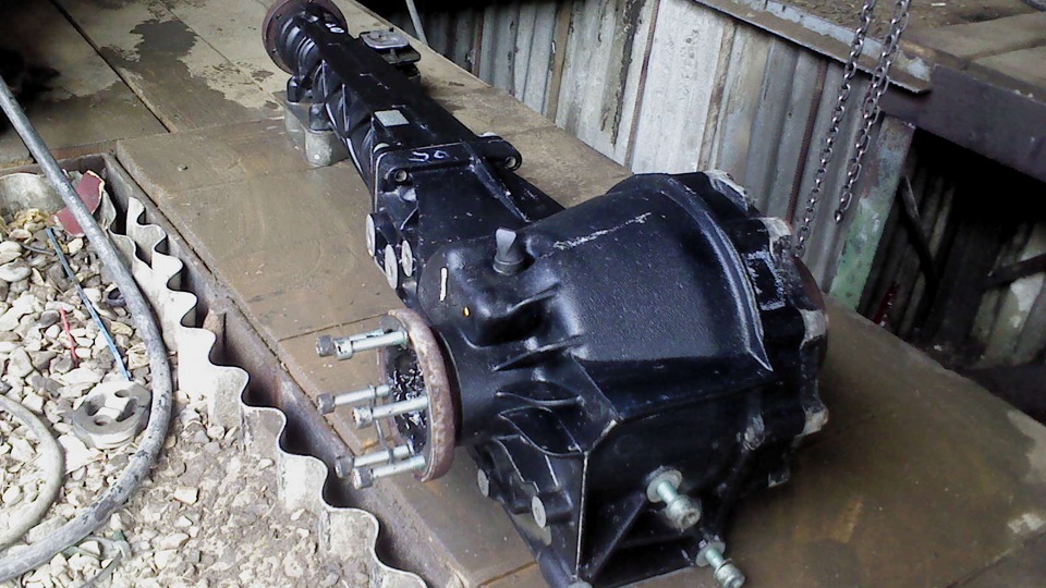

выдел на ы2 форуме фотку редуктора целиком от 44 на ы2. там тоже длинный хвостовик, но не такой длинный как на B4.
а для начала можно подумать насчет передних боковых опор редуктора пожеще. есть тюних на 034Motorsport, видел тему с опорами от старого поршака, и самопал всякий, наконец....

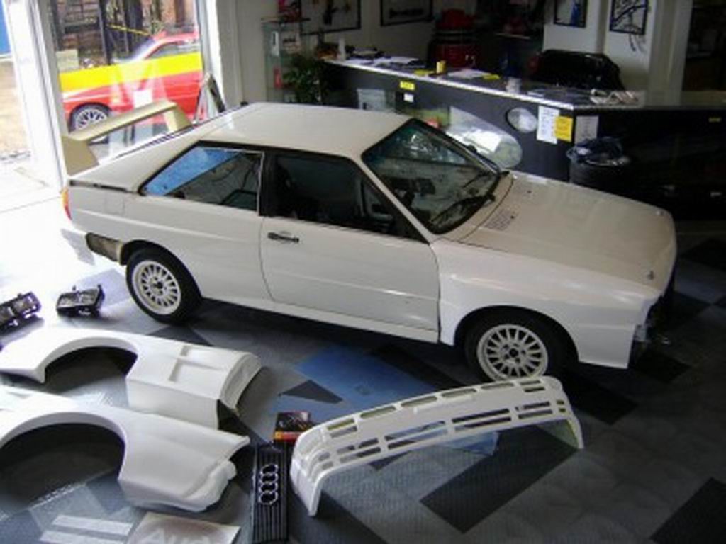

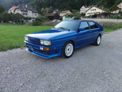

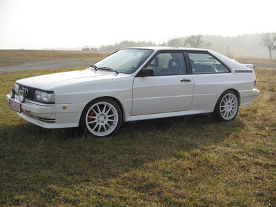

Скинули несколько фот того что есть на рынке. В общем народ по этим авто не особо разбирается, скинули даже фото купе ы2, типа тоже кватро спорт.
В общем на сколько я понял по поводу спортов купе: или брать под 1.5 ляма оригинал или реплику руб на 500 меньше, или как Мишка, брать кузов и колхозить.
Плюсы и минусы: Есть желание куча, нет гаража и каких либо навыков с разбором и сбором авто, нет времени даже если появилось бы где.
Отсюда возникают к сторожилам и бывалым по этой модели:
1.Время если покупать отдельно кузов на сбор и разбор?
2.наверно и красить придется скорее всего(предположил с разбором 100руб-чтоб оч хорошо)Каков ценик работ и время?3.ориентировочный на установку аановского агрегата и наверно с рс2 комплектом, так как с таким весом для города, с моей точки зрения за глаза)
4. Существует проблема с заменой бриборки,приборов, оптики перед зад на новые? На сколько существует проблема на рынке,типа Экзист и т.д., т е реально заказать ли?
5. По подвеске. В чем реальная разница ы2 и ы4-6 подвесок(интересует реальное сравнение, управляемость и как, асфальт, пересеченка, клиренс(немаловажно, болид F1 не нужен) негде парковаться, часто на бордюр или есчо куда. Надежность,крепкость. Интересует реальный опыт, факты и меньше просто типа может быть мне кажется что какаето вроде бы как наверно должна быть лучше(такого типа не пишите))))

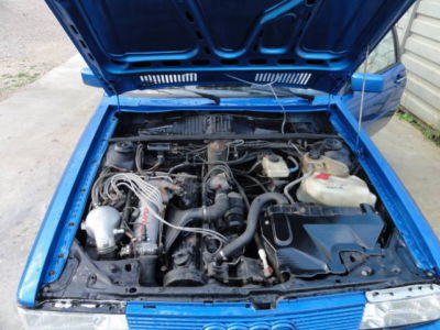

6. Какой мотор и как называется и что там стоит и каких размеров чем и как отличается от aan-овского?
Реально есть желание, по этому к вопросу хотелось бы отнестись и подойти как полагается.
По фотом как понял это не спорты,а гражданские модели, но по словам смоторщиков 306 сил и там и там. БЫла красная выставочная, с ноздрями и все как полагается, сделали в салоне предоплату, к сожалению в пролете. Так что теперь в замысле или всетаки оригинал или самопал)))))

Ты напиши, что конкретно хочешь от машины.Время если покупать отдельно кузов на сбор и разбор?
По фото они ровные и комплектные. Т.е тупо разобрать просмотреть проблемные места на наличие ржавчины, устранить-обработать, перекрас(если потребуется) и всунуть рс мотор.

и там и там 200сил, было, 30 лет назад..но по словам смоторщиков 306 сил и там и там
\\\\\\\\\\\\и там и там 200сил, было, 30 лет назад.. /////////////
По документации, теххарактеристикам 306 на 2.2т.
там аановский стоит или что(абу какойнить)?
От авто хочется близкого визуального совпадения передком на спорт кватру, задок поглядел в общем одинаковые.
апот с ноздрями, удлиненная решетка и одиночные фары, с поворотниками на бампере на углах. Бампер отдельный, переднее крыло целековое(перед колесом до низов). Салон конечно(в принципе инсталировать ковши можно, передняя панель у спорта конечно посексу, гражданка отдыхает(напоминает восьмерошную торпеду Вазовскую)))).

306лс было только на спорт кваттро.( тот же аду, только сж ниже). У этих, что на фото, 10кл 2.1л 200силMo3ru писал(а):\\\\\\\\\\\\и там и там 200сил, было, 30 лет назад.. /////////////
