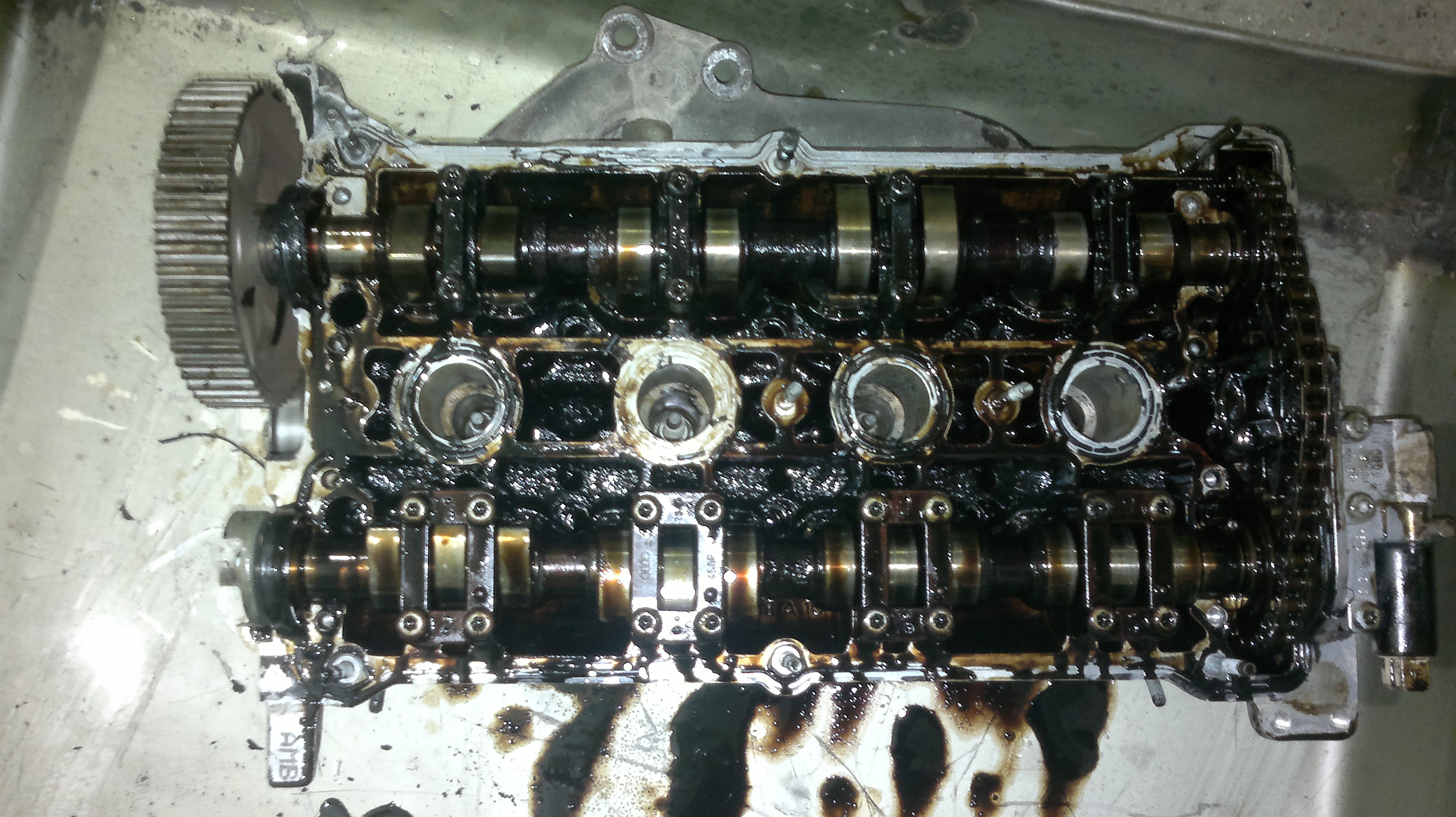

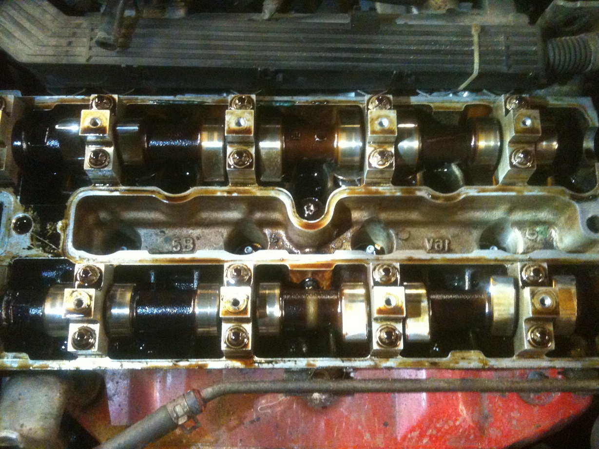

Машин Опил вектра Б 2,0 Х20ХEV
Тачила 5 лет у нас,всю жизнь на кастроле.2 года назад разбирали мотор-ничего,никакого нагара.Пробег под 300.
Кирюх эти две статьи обсосаны уже 25 тысяч раз.Точно такая же статья есть на бэмэвэ форуме.Не верю ни одной,ни второй.Верю в то что вижу.Melber писал(а):http://www.2112.ru/showthread.php/23726-
Считаю это все профанацией и маркетинговым ходом.Палева конечно много тут не поспоришь.Надо брать в тех местах,где уверен.
