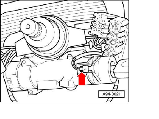

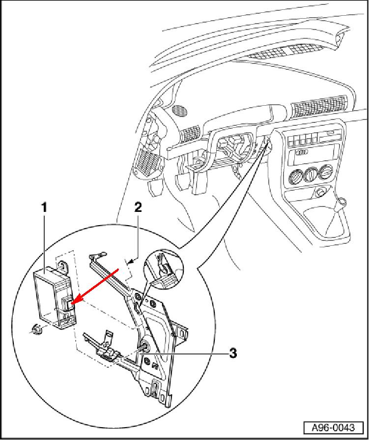

Всем огромное спасибо за помощь и поддержку .Помогла инфа с одного фан форума ....вобщем снял контакты почистил ( как ниже описано ) и все ок ... стал искать че троит - оказалось при проверке форсунок на самую дальнюю плохо одел штекер ....общем отделался пака испугом без пападалава на лаве... сейчас надо на днях тему новую создавть или искать похожую про замену ДМРВ - через ВАГ показывает что ему хана и при больших надувах захлебывается тачка....[h=1]Штатные проблемы иммобилайзера[/h]Блок иммо выполнен в виде отдельной коробочки (box).
Частая проблема - из-за того, что считывающее кольцо постоянно шевелится при повороте ключа зажигания, разбалтывается его разьем: разобрать, поджать клеммы, разьем укрепить.
Также, бывает, нарушается контакт разьема на самой коробочке иммо: вытянуть-вставить несколько раз, можно побрызгать чем-нить...
Вторая распостраненная проблема - после попыток завести с "проводов" и прочих подобных упражнений с АКБ, бывает слетает синхронизация блока управления двига и блока иммо. Восстанавливается просто, с помощью VagComа и подобн., процедура специального пароля не требует.
