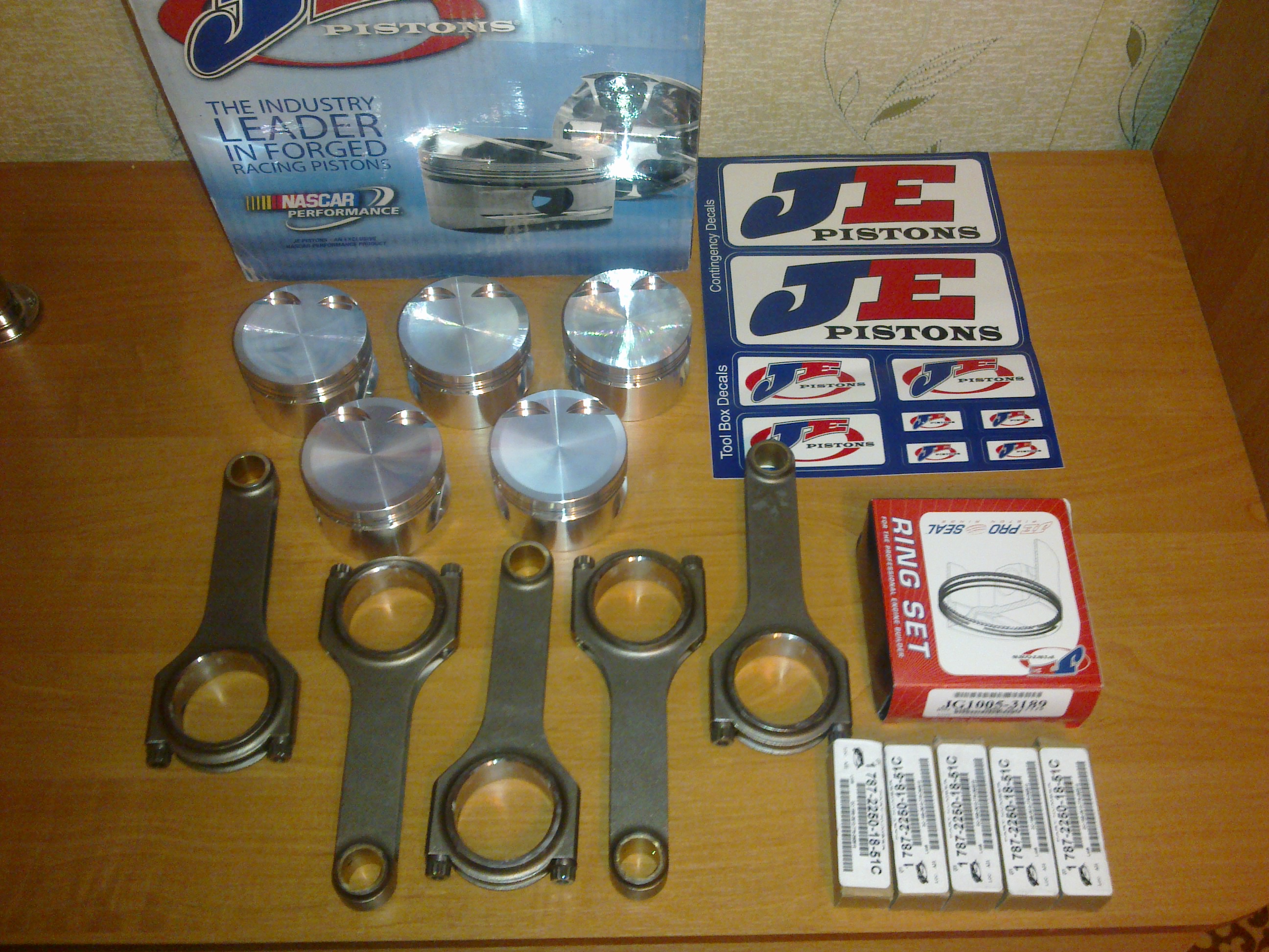

Ломал и ипал голову очень долго и в конце концов остановился на турбе из 034 моторспорт а именно-Garett Gt3076r(aka 30r) с горячкой ккк 26(под сток рс2 коллектр),взял комплектом с силиконовым усиленным пайпингом(турба-расходомер)+масло подача и антифризная магистраль(армированная на фитингах) цена 1860$+150$ доставка итог=75600р(это для того кто тоже захочет заказать сей комплект).Обещают они до 575л.с(но это бред,мне кажется),а мне нужно 420-450-думаю получится.Когда придет не знаю,как получу прикину к двиглу и отпишусь(как встает болт он или нет),cтоит ли брать или нет.Также преобрел на ибее(америка) форсы RC FUEL 550сс при 3 барах,по цене 15т.р(уже с доставкой).Радует что это не китайское гамно,а фирма с давних времен занимается только спортивной топливной системой(форсы насосы и т.д)-это меня и подкупило.Да и по деньгам адекват(по 3тр за форсунку).Вобщем как придет отпишусь какое качество ну и т.д
В начале писал уже,но не трудно,повторюсь.Поршни ковка JE пистонс 81.75 степень 8.5,шатуны усиленные до 600л.с.Колено номинальное от 7а,маховик облегчю.Колено+корзина+маховик+демпфер отбалансирую.Поршни и шатуны развешу до 002г.Верх- портинг гбц+валы 7а.На этом все.Godlike_S писал(а):Что с низом планируешь делать?
