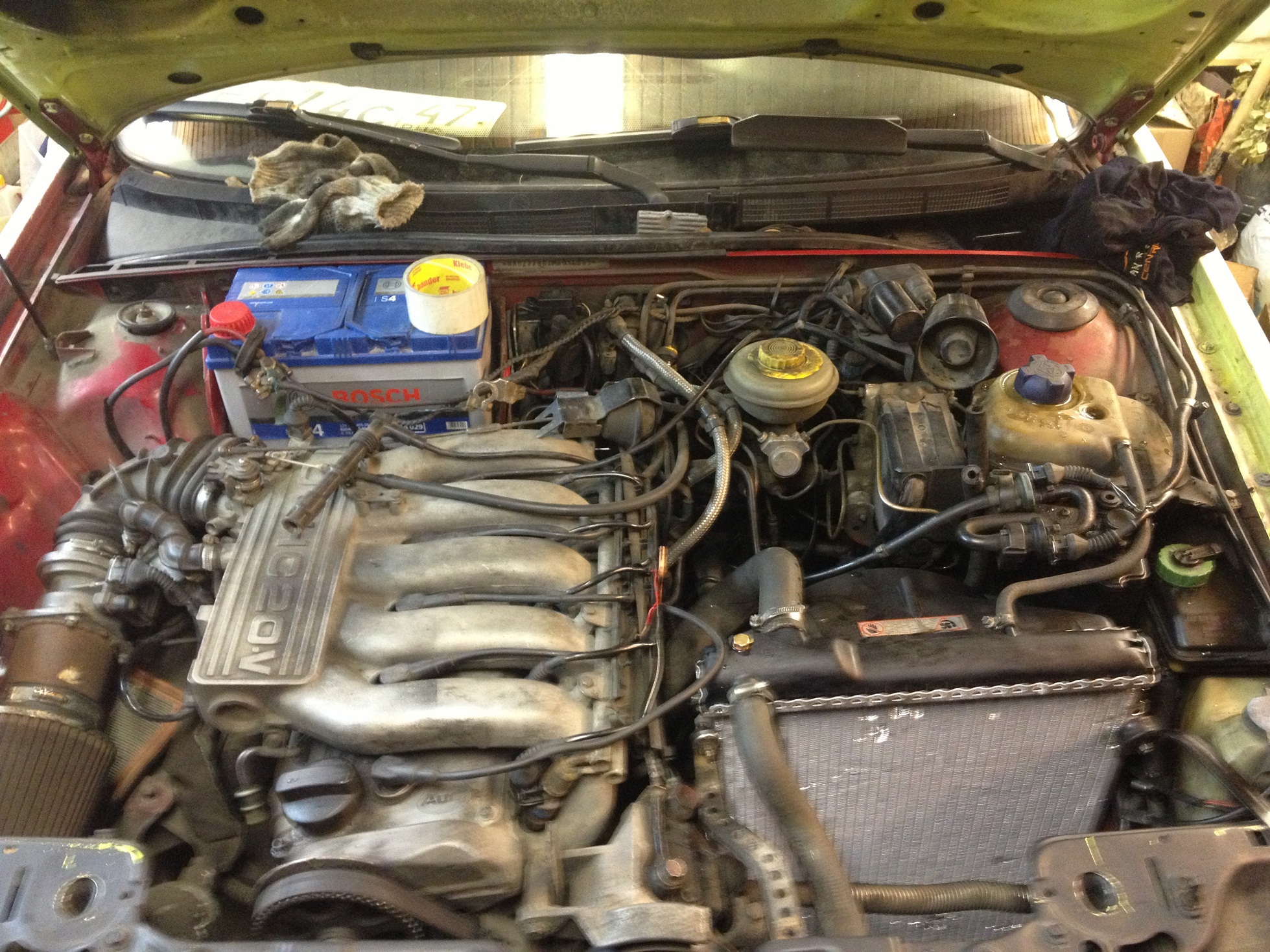

Приехали ко мне Neman и Maximspb , они с собой притащили еще одного никому неизвестного эсочника.
И поехали в гараж к Neman-у.
Приехали, поменяли высоковольтные провода.
Свечи.
Ничего не изменилось.
Почесали репу, выкрутили свечку первого, она залита, смотрим искру она очень маленькая и через раз. Снимаем крышку трамблера, смотрим , а она пробивает по центру и на некоторых других местах, съездили ко мне в гараж за целой, поставили, ничего не изменилось.
Все говорят трамблер, я говорю нет , потому что там лифта нет, все по меткам, и масло не гонит, а ХОЛЛ нужен только чтобы завести.
Все в недоумении, разошлись и они остановились на катушке. Но она то рабочая! С моей машины.
Потом начали думать , и я вспомнил про то что с херовым маховиком у 3В появляются различные траблы.
А тут явно нет нескольких зубьев.
Вывод, менять маховик.
Теперь ждем маховик, кардан, новый комплект сцепы. И ставим кваттру коробку мою.
Все...

инсталлирован радитор хелла
термос валер
провода
свечи
приехал маховик.
забрали задний "ТЮНЕНЫЙ" бампер....тяжеленный сука...
По ходу установки радиатора и всего остального,были выявлены ссущие трубки шлангочки.Все было переобтянуто и завинчено.
пара фото:
термос валер
провода
свечи
приехал маховик.
пара фото:

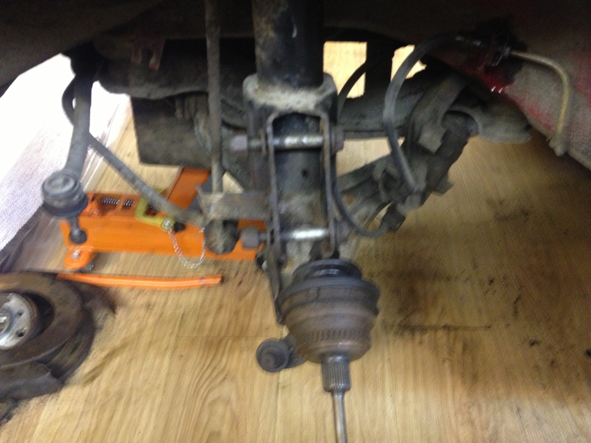

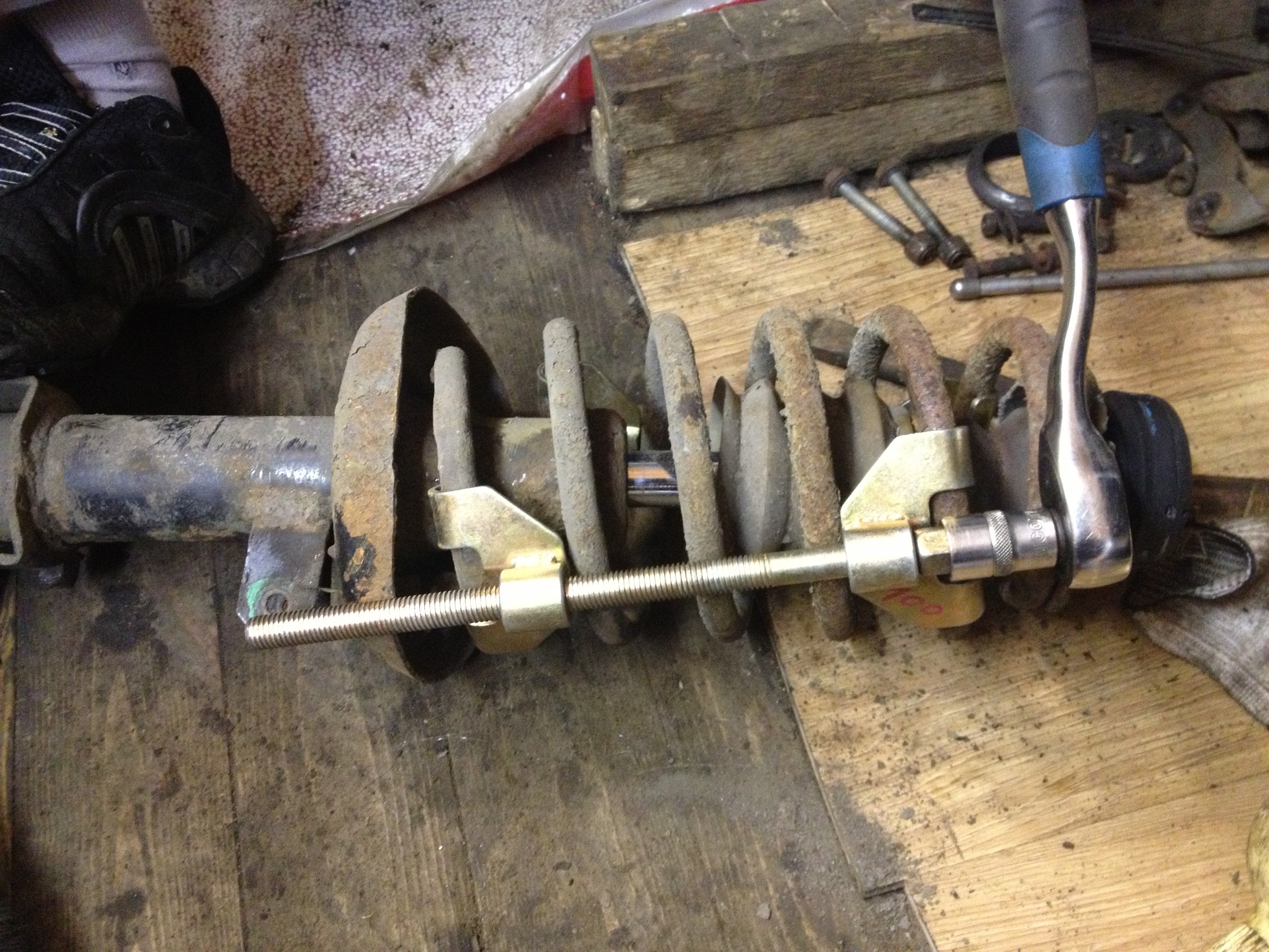

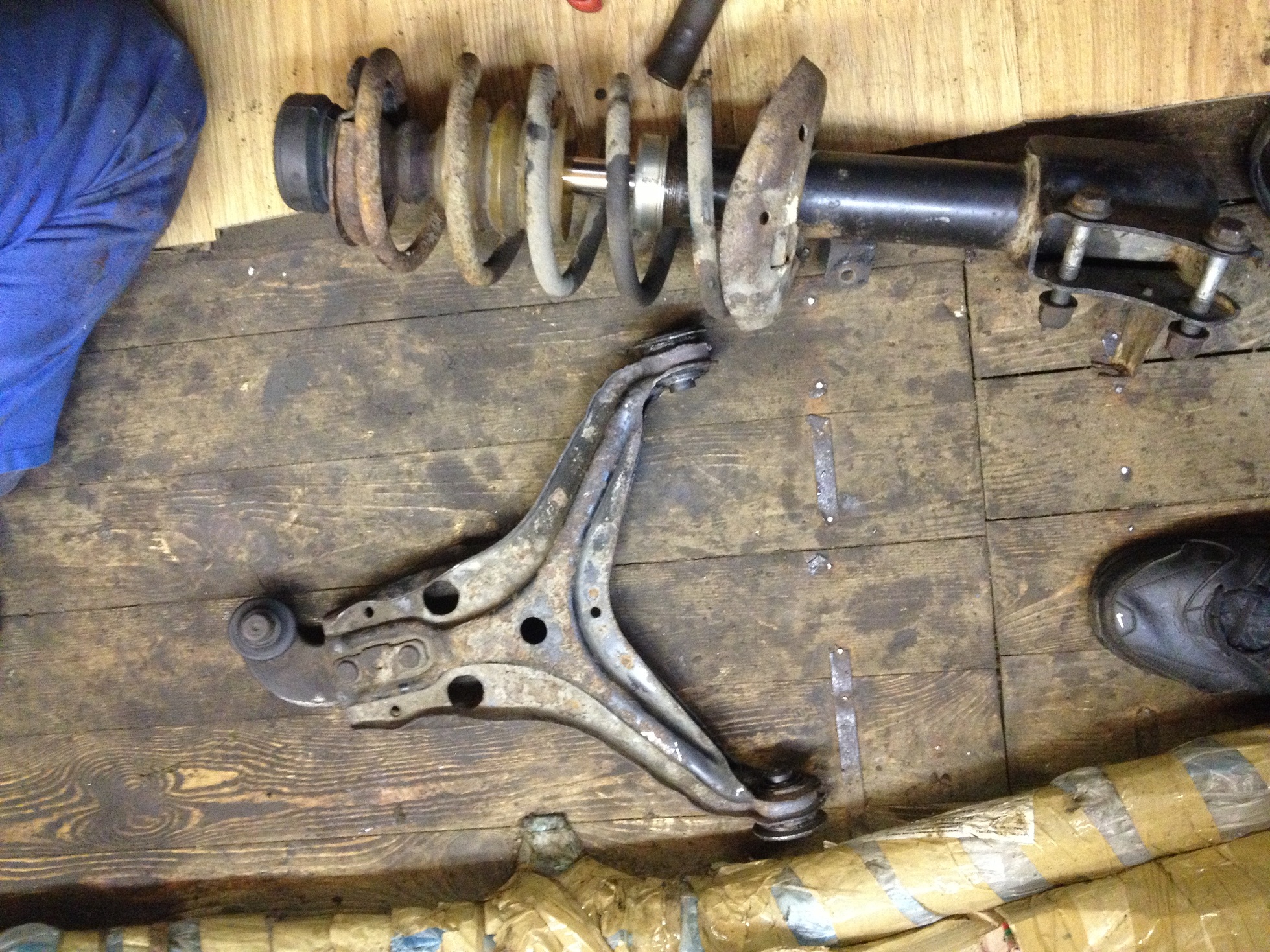

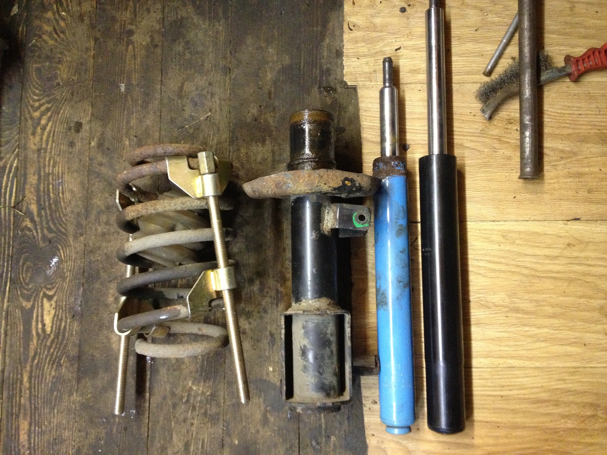

Было поменяно и восставновлено:
редуктор задний-поменяно масло,заменены сальники
рычаги задние-поменяны сайлентблоки

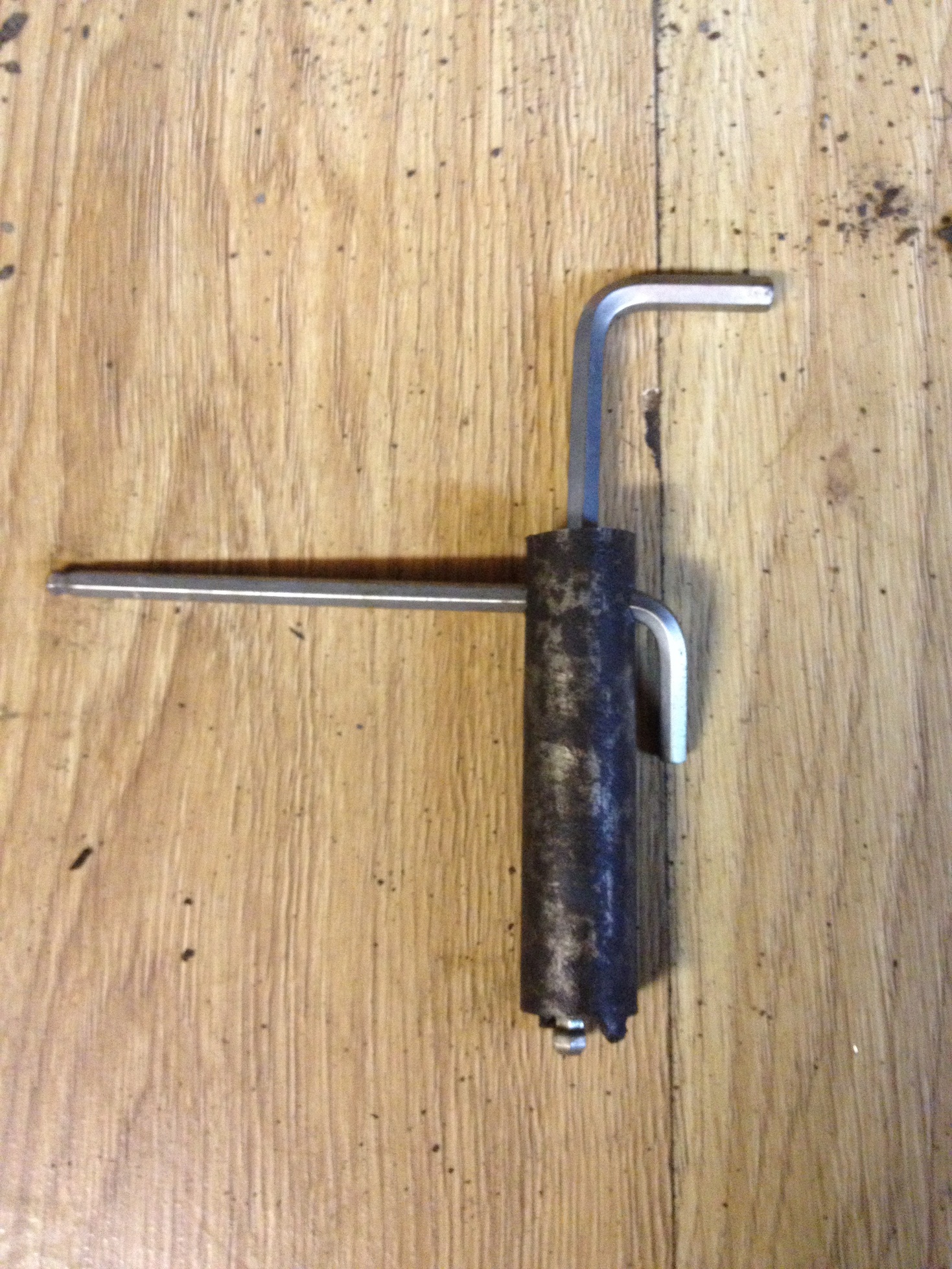

задние аммо-поменяны на новые,в ходе снятия аммо был придуман ключик для откручивания )))
опоры аммо поменяны на новые
шруса(все)-перебраны и заправлены смазкой,дефектованы-все ок
задняя тормозная система-поменяны суппорта,диски,новые троса ручника(оригинал онли-ссуки)
поставлены ступицы 5*112
Друг сделал себе подарок на НГ,теперь есть еще один набор инструмента Ликота.
Ободрана вся говнина с дерева(белая)
В ходе работ окончательно определились с мотором-3Б или ady.
несколько фоток:
Очередь за мордой
