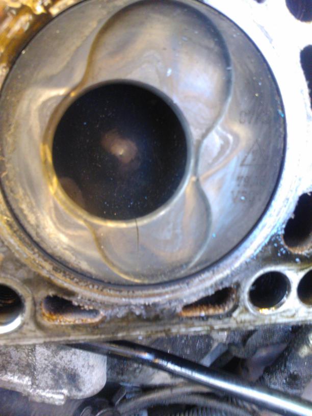

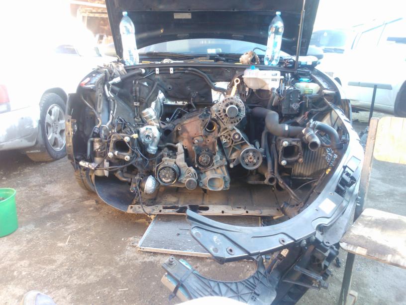

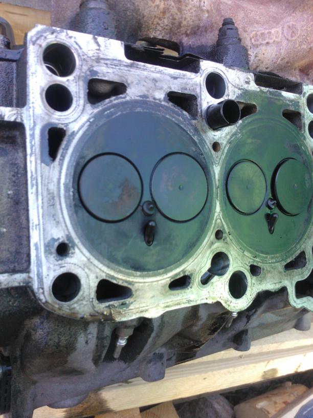

Спасибо всем за сочувствие. Хуйня вышла неприятная.

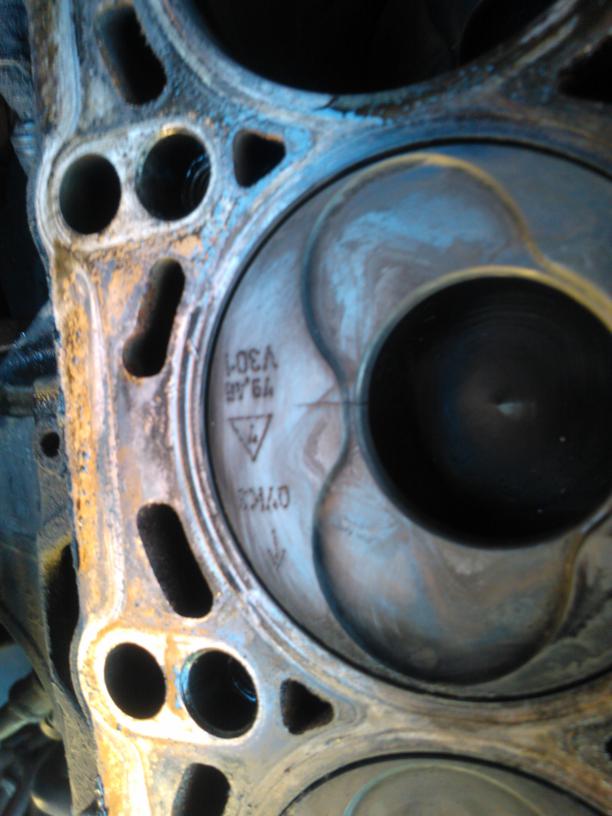

На прокладке я так и не нашёл никаких "подтёков", а трещины кажутся не такими уж и убойными. Даже Тополини сказал, что можно ездить))

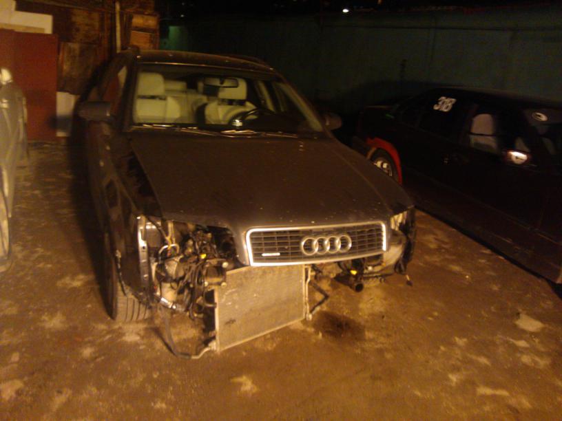

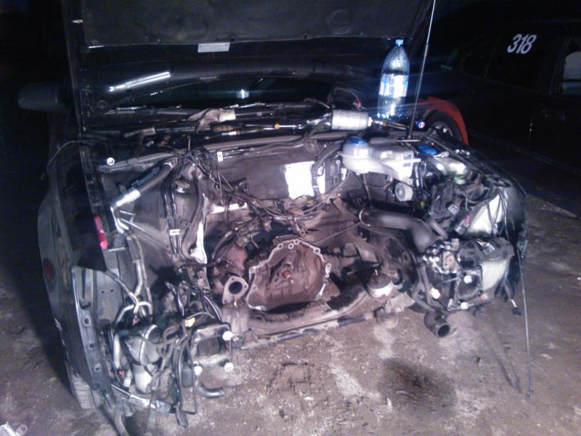

Ну да пох. Двигатель снят, ищется контрактник.

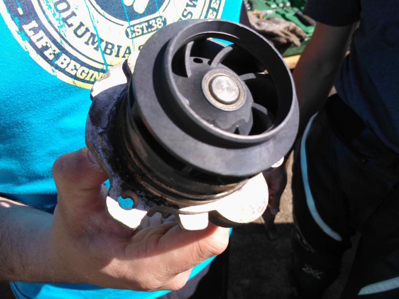

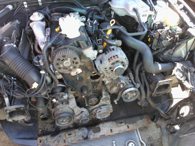

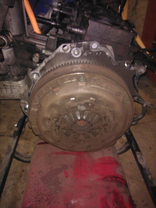

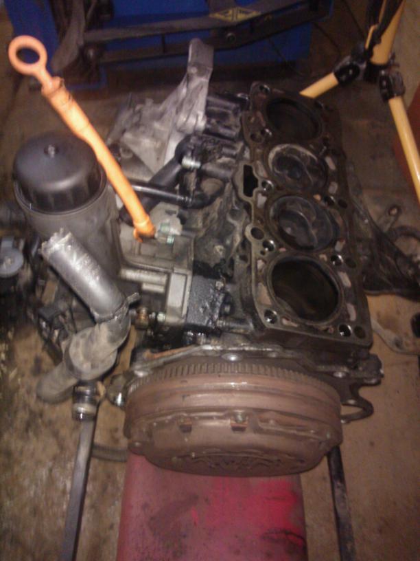

Фотки этого безобразия:

Topolini
Сообщения: 4249
Сообщение Topolini »
Подкапотку не забудь всполоснуть, раз всю морду раскидал :)
Плачевно получилось, подозрительно смахивает на хреновую солярку или причина в твоих постоянных кватростартах. Поршневую заменить и запродать как есть. Сейчас бабла ввалишь, потом продавать жалко будет или ставь сразу 3.0 дизеля, будет потенциал, для дальнейших извращений.

Гараж у тебя хороший однако, много чего из необходимого инструмента есть.

Валер, может не так все фатально? ГБЦ найти можно, а поршни заменить...

Topolini писал(а):Подкапотку не забудь всполоснуть, раз всю морду раскидал :)
Какие кваттростарты? О чём ты))) Там кваттростарт - это стоишь на месте и сцепой буксуешь как дурак.
В чипе скорее всего дело, вот чего.

Godlike_S писал(а):Валер, может не так все фатально? ГБЦ найти можно, а поршни заменить...
Выходит по цене как контрактник. Ну его.

поршня какой хитрой формы..нафига так?
karec писал(а):поршня какой хитрой формы..нафига так?
Чтоб трескалось, видимо.
На дизелях дохера таких хитрых поршней на множестве видов.
Godlike_S
Сообщения: 3137
Откуда: Люберцы
Сообщение Godlike_S »
У дизеля вообще все мудрено, камера сгорания не в бошке а в поршне... Причем они разные бывают, эта вообще по моему комбинированная.
