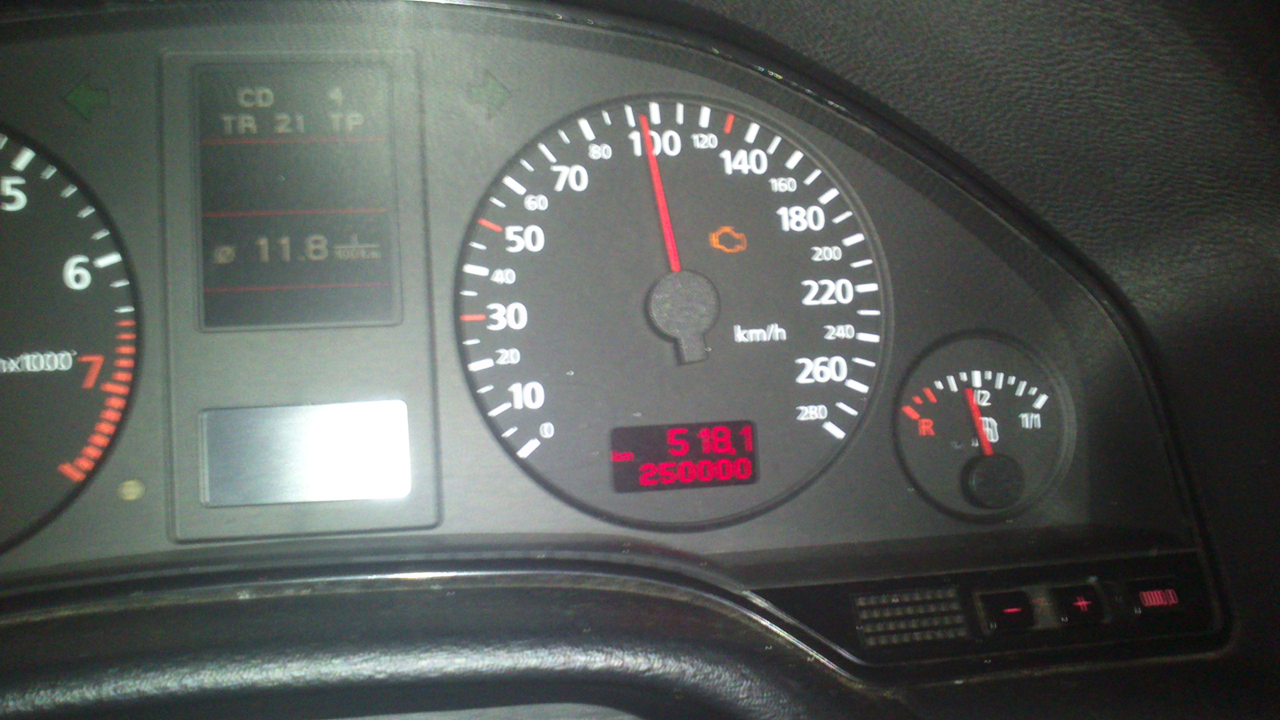

karec писал(а):[ATTACH=CONFIG]11270[/ATTACH]
пора масло менять...
Юбилей)
Что за расход бенза нереальный!!!?
реальный...по трассе 120-160км/ч. гибрид трассы с городом и прогревом 15л,средняя скорость по компу 37км. чисто город 18-20,средняя скорость 24.ну правд сейчас чуть упал, бошевский РДТ говно....вернул оригинал.если верну живой дмрв,то наверн еще меньше будет.
