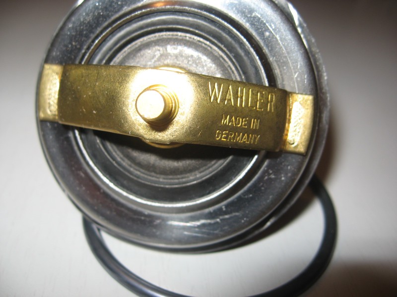

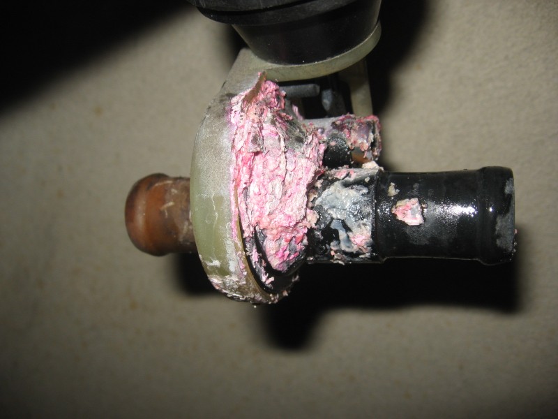

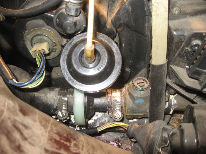

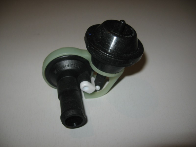

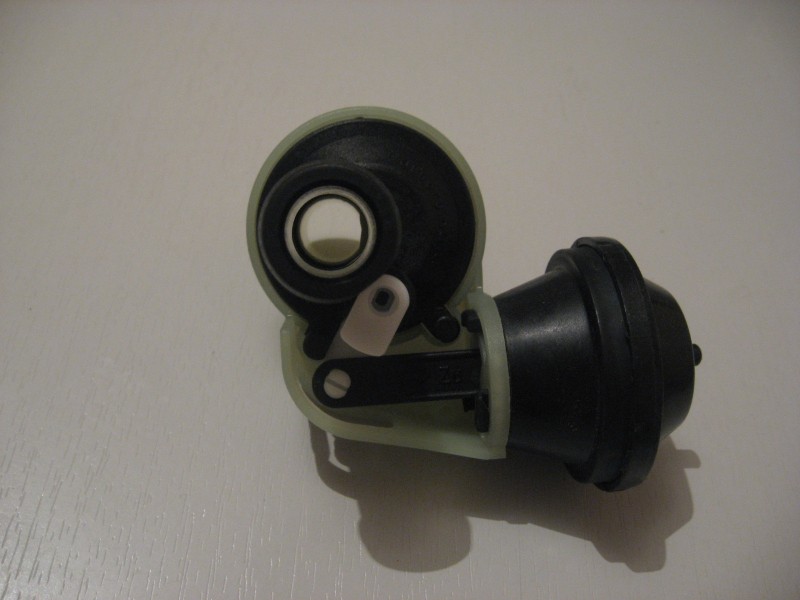

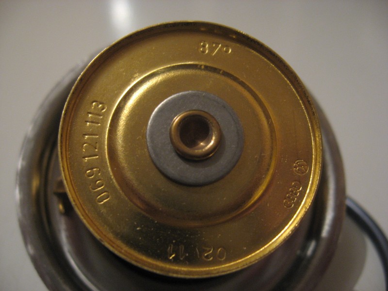

Ну вот, хоть что-то в машине типа сломалось, а то совсем руки некуда приложить давно уже ))
С наступлением морозов термостат стал держать в системе 81 градус, он уже мной менялся 30 тыщ (3 года) назад, ставился оригинальный WAHLER. Куплен новый оригинал с прокладкой, оказался точь в точь как старый. Заодно поменял кран отопителя, начал сопливить гад. В итоге в системе на холостых 89 градусов по климе (при -22 мороза за бортом) при любых оборотах отопителя держит, на ходу поднимается до 90...91. Зер гут. Ну и до кучи купил щетки стеклоочистителя, первый раз пользую бескаркас посмотрим как оно в нашем климате выживет.

BlindHorse писал(а):Ну вот, хоть что-то в машине типа сломалось, а то совсем руки некуда приложить давно уже ))
Из-за чего при новом термостате (оригинал, такой же как у тебя) при обычной езде по городу и температуре воздуха от -5 до +5 температура по климе выше 89 не подымается? Обычно 87-88 градусов. А если и подымается, только после стояния в пробке.
