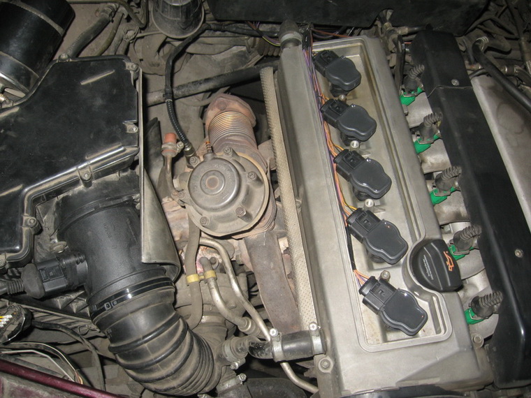

Вообще странно.У меня стоит гибрид 26/27,короб лезет без проблем,правда на эресочном коллекторе.
slavik писал(а):Вообще странно.У меня стоит гибрид 26/27,короб лезет без проблем,правда на эресочном коллекторе.
и с ааэн коллектором встаёт..

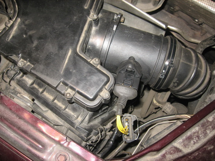

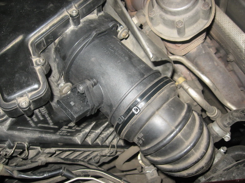

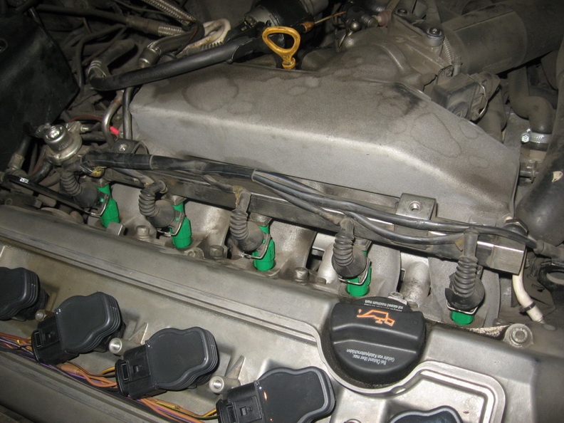

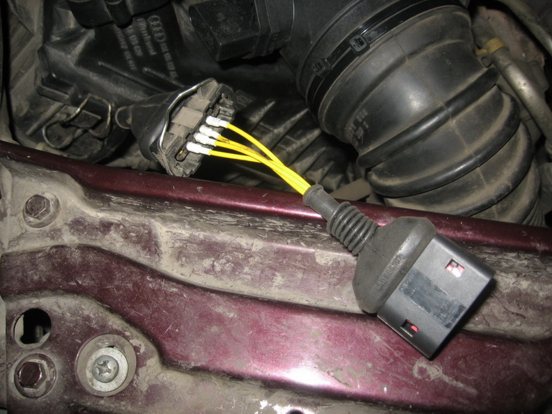

Вчера вечером перепаял мозги под расходомер, поставил крышку фильтра с расходомером RS4 (штатная гофра натягивается, правда не без труда), разъем пока опять на клеммах-лопатках (время не было перепаять основательно), поставил форсунки 440 сс, залил базовую прошивку под этот конфиг. Двигатель запустился с полпинка. Ура, начало положено! Начал калибровать расходомер.
По настройке пока всё четко ясно и понятно: Дима prj + скайп рулит :ag:
А программируемый мотроник - вещь! :ay:

Юра, эта вся красота на стоковый низ пойдет? Форсы со штатным насосом работают аль уже HRC поставил? ;)

Там же сейчас штатная турбина стоит.
Поэтому насос и штатный может быть. Форсы причем?
Да, на 100% дути штатный насос с этими форсами не справится, но сейчас они очень далеко от 100% :)
Когда будет поставлена мошная турбина, тогда и будет смысл менять насос.
А большую часть расходомера можно хорошо настроить и со штатной турбиной...

Да, насос штатный, по давлению проверен на 1,6 избытка справляется на штатной турбе.
