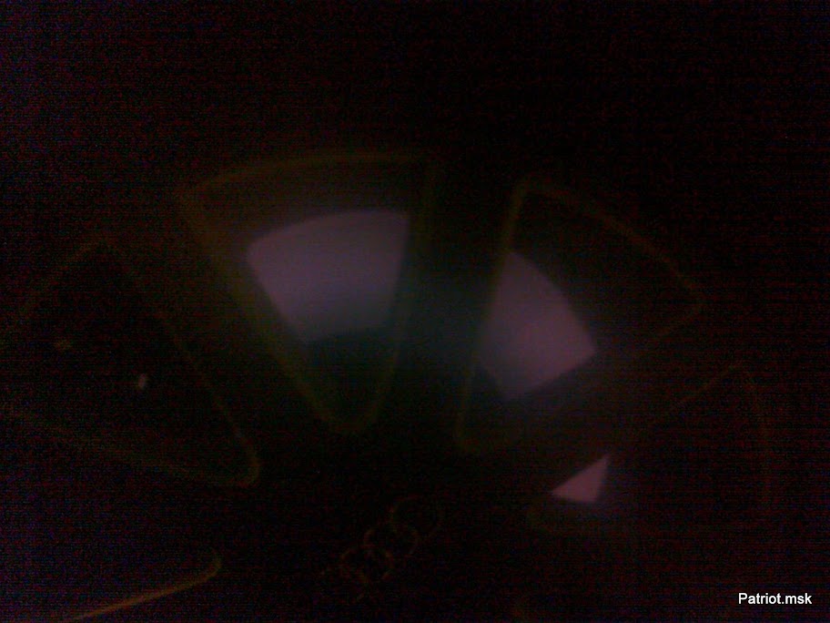

Ну вот. Наконец-то затестил как следует тормоза.
Тест проводился так:
200-0. Вышел посмотрел - не горят. мало значит... Сел поехал, через 2 минуты...
180-0. Вышел - дым валит ппц, диски красные:
Опять выезжаю на место первого торможения и опять 190-0.
Остывать ничего не успевало. хотя бы потому что от прямой до прямой была быстрая езда и торможения и извилистые дороги.
Даже при таком раскладе дот 5.1 не позволил педале провалиться. И торможения были нормальные. Педаль стала чуть-чуть ватная.
Маршрут такой - из Б в А и обратно до Б. Первая фотка в точке А, вторая в точке Б на обратном пути.
напомню про давний сравнительный тест трех машин в авторевю ...масса авто,передние тормоза близки...у которой были вентилируемые задние тормоза ,с 200 тормозной путь короче на 40-50м...
если у тебя лето и зима 17" колёса ,то зад 310-322 ставить ...переду полегче будет ....
уже есть смысл колодки погорячее поискать на перёд ...
армированные щланги всё же поставь...
