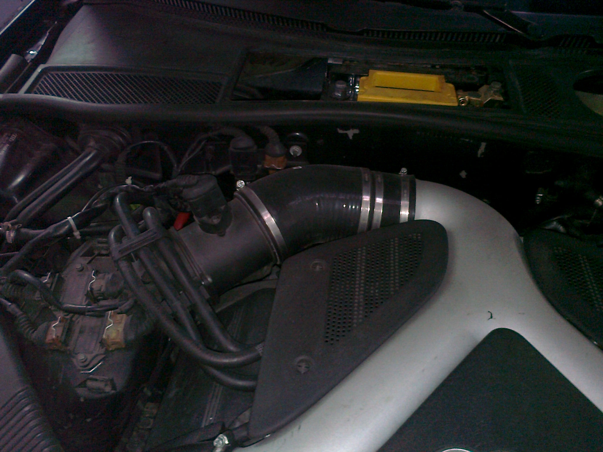

как вариант (маф рс - игрек простой)dus72 писал(а): короб поставил б6 фару на место гофру удлинил проставкой железной

в 32 группе цифры такие 2.1 и 21.9 одинаково банк 1 и 2dus72 писал(а):32 группа че там
богато на холостом или под нагрузкой?
твои вентиляторы кстати адекватно работают?
багатит вроде как при тапке в пол, ошибка выскакивает когда начинаешь валить
вентиля работают, а что ты имеешь в виду под словом "адекватно"?

если 21.9 без минуса то тогда мотору бедноватоKonstantin_K писал(а):в 32 группе цифры такие 2.1 и 21.9 одинаково банк 1 и 2
адекватно слово можно заменить на нормально
