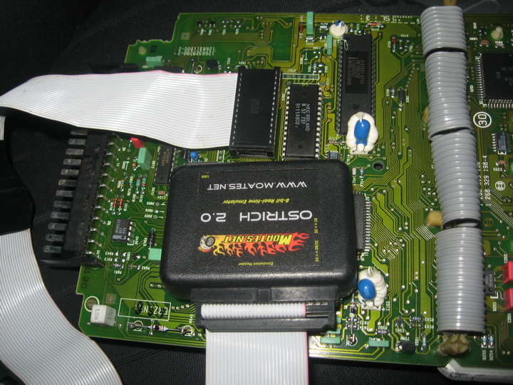

Поставил эмулятор, теперь прошивки заливаются с ноута за считанные секунды.

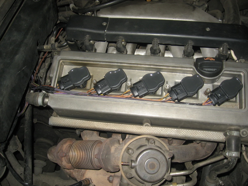

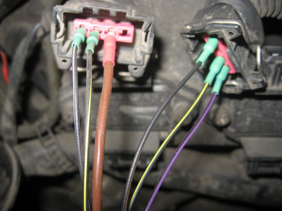

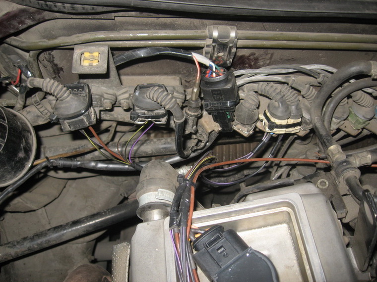

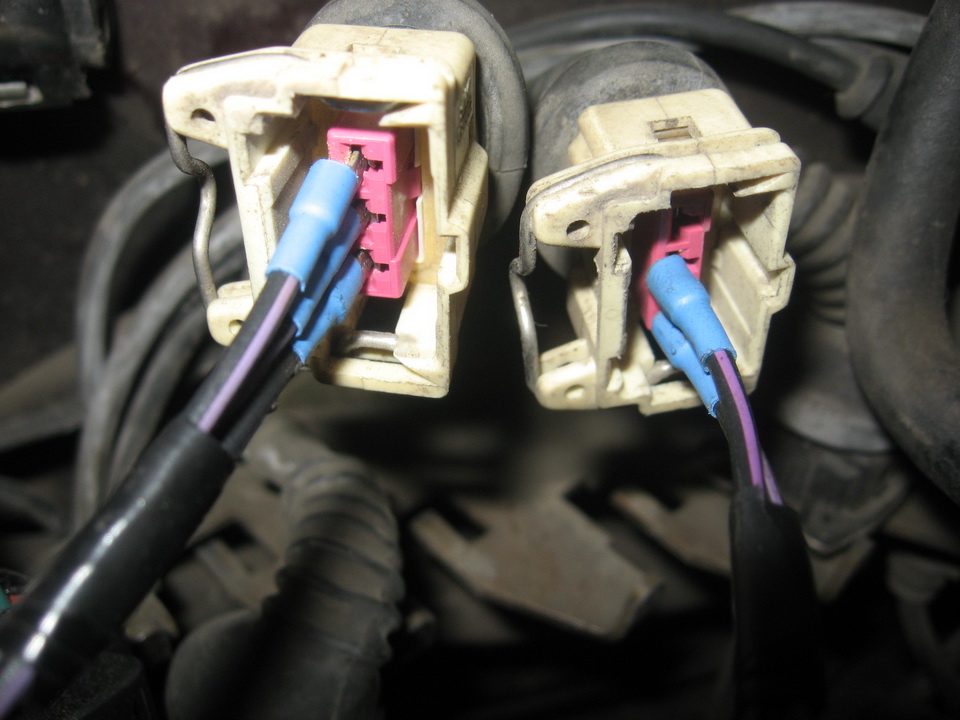

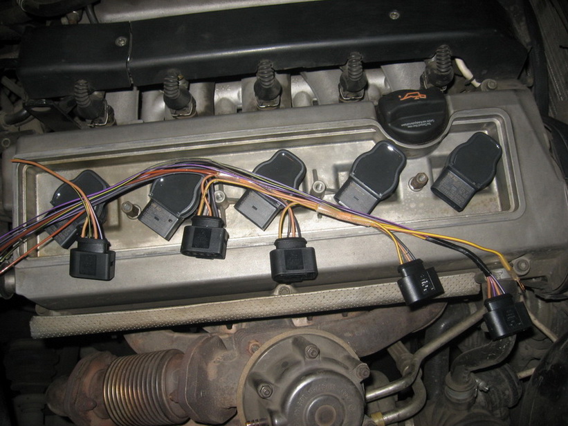

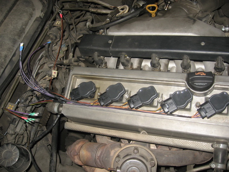

Поставил катушки TTRS. Проводка на 4 разъема от 1,8т + ещё один разъем, все как в ФАК написано. Так как разъемы подключения к моторной проводе у меня не комплектны ещё, временно использовал клеммы-лопаточки, держатся крепко. Как поставлю разъемы затяну проводку в гофру и крышку на место заколхожу.
Да, ещё впаял в ЭБУ МАП на 4 бара и залил бустовый чип под него.

на второй фотке возле клапана ХХ, что за белые провода или шланги?
кот 500 писал(а):на второй фотке возле клапана ХХ, что за белые провода или шланги?
Слухалка детонации, шлангочка к блоку и к фонендоскопу подсоединяется.

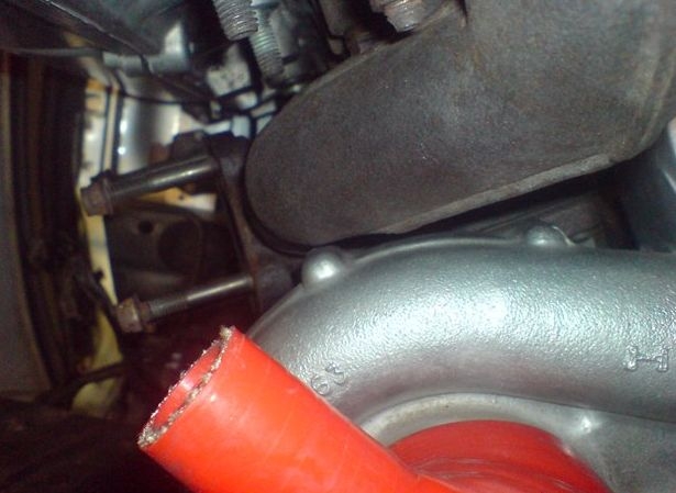

Приехал китайский коллектор. Примерил турбу К26/27 - сцуко, немного не встает, холодная часть упирается в раннер. Зазор 3 мм, что делать? Проставку из стали сделать толщиной миллиметров 5 с прокладками поставить или просто несколько прокладок воткнуть?

а если холодную улитку чуть провернуть ?
danger писал(а):а если холодную улитку чуть провернуть ?
Я думаю выход турбы тогда сильно не совпадет по оси с трубой.

Проставка лучше чем несколько прокладок.Можно еще по варварски "немного спилить" :) коллектор и турбу.
прж где то писал про это, что как раз использовал 2 прокладки чтоб вставало,в ответ ему твердили что там нет прокладок))точно помню было)

хол.улитка повёрнута под ааэн коллектор.. можно провернуть по месту...между коллектором и улиткой экран из алл. фольги толстой есть смысл ставить...

Я бы проставку мм 30 минимум делал чтобы хоть как-то уменьшить нагрев

Da Phazz писал(а):Я бы проставку мм 30 минимум делал чтобы хоть как-то уменьшить нагрев
Тогда досвиданья штатный короб под фильтр... там тоже места явно немного.

Пилил и чуть поворачивал холодную улитку. 26/27 на штатный коллектор

stMikl писал(а):Тогда досвиданья штатный короб под фильтр... там тоже места явно немного.
А он стОит такмх танцев с бубном?
