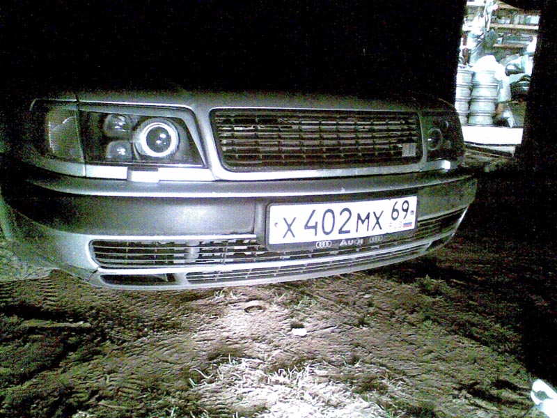

Владимир Васильевич писал(а):Собрал сегодня пробную фару одну,стекло не полировал,светит четкой линией,без косяков.Граница ровная.Када собиру вторую-выложу отчет.На данный момент фара без габоритов-поэтому думаю (мож и колхоз)диодное кольцо на линзу ближнего.
"чёткой"линией -с какого расстояния?
ты сделай как это будет "на дороге".....включи фару без стекла ,отойди на 20-30 м,и посмотри на неё,поймай глазом какая чёткая граница свет-тень..."ниточка"...выше границы фактически не видишь работающую фару.....
а потом поставь стекло с френелями,и посмотри с той же точки, из за френелей линза будет слишком ярким пятном... почти таким жэ, как в колхозном рефлекторном ксеноне,типа девятки или форд-фокус ...
и линия раздела на 20метровом удалении не "ниточка",а размазанная область шириной с полметра ...
с точки зрения дизайна "стаканы"вокруг ближнего и птф тоже надо матовой "серебрянкой" покрасить (хром не смотрится )...фары приобретут "глубину" ,и не будут "плоским" черным пятном...
диоды в наших фарах ,имхо, логичны в одном варианте .... линия по нижнему краю фары ....(как на А-S-6 последних)... их ставить желательно вплотную к стеклу ....вот тебе и "ходовые" дневные огни ...
"кольца " априори бэмеуэ стайл ...на ауди - ацтой.... колхоз....и тд
стеклам фар на фото чтойто сильно плоховато от песка...они заметно хуже свет пропускают в таком состоянии ....

Да все просто-т.к. были наглухо выкрашенные в черный отражатели,дальнего соответственно небыло.Тут на халяву достались 2 фары от рэйнчровера,а времени свободного немного есть-вот и извращаюсь.Света то мне и так хватало-правда тока ближнего
Владимир Васильевич
Сообщения: 2289
Откуда: Tver
Фотка говно,ночью никак по другому я не смог))))только что закончил с фарами,на фотке общая картина ясна.
Владимир Васильевич
Сообщения: 2289
Откуда: Tver
а вот забыл дописать-света теперь в самый раз(прям дох..я))))))
дальний включаешь-день настает)))))
...цена вопроса 1000р))))))
Рыбий глаз какой-то получился :ag:
За рукоблудство - зачот! :bf:

О_О вот так теперь выглядит)))
ddk
Сообщения: 2789
Сообщение ddk »
да, глазки на выкате стали :)
серенький ободок планируется перекрашивать?
зы бюджет впечатляет :)

Спасибо))Ракурс изза невозможности освещения выбран не лучший,а када смотришь с высоты своего роста,то взгляд злой получается.Видел на драйв 2 ру отчет,по установке таких же линз в четверку Ваз-там бюджет 10тыщ))))
