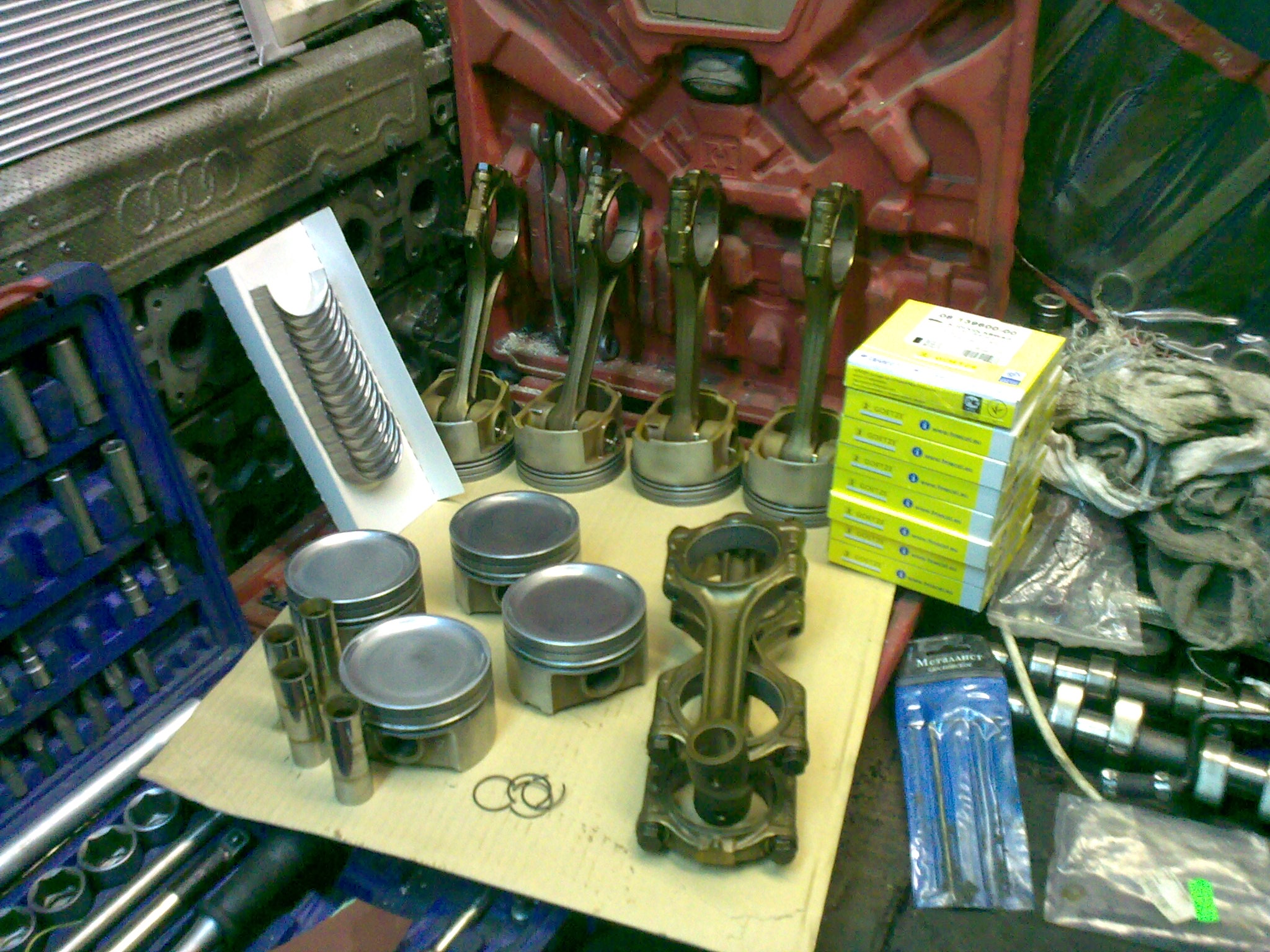

Серегей, такое ощущение, что ты читаешь через одно сообщение.
Про геометрию написал. Она полюбому виновата, но и материал втулок играет не маловажную роль, т.к. на BFM с той же геометрией нет проблем.
От BFM сейчас ставлю, для того, что бы поставить кольца нового образца, оригинал, такие же как и у тебя и на BFM.
А с другими поршнями смысла морочится нет, потому что эти держат раз, abt на bfm ставит на сток два, простота в поиске три.
Как то так.

Ivan71 писал(а):Серегей, такое ощущение, что ты читаешь через одно сообщение.
Так и есть.)))
Ivan71 писал(а): А с другими поршнями смысла морочится нет, потому что эти держат раз, abt на bfm ставит на сток два, простота в поиске три.
Как то так.
Т.е. ты "освежаешь" мотор и решил больше не дуть? Т.е. ты "трус"?))
Если так, то даю очень ценный совет: "пильни" и урони! Потом вспомнишь меня добрым словом!))
