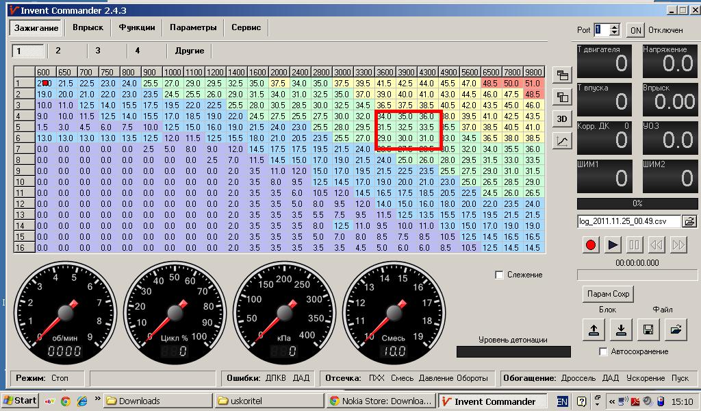

вот карта зажигания квадратом выделил куда попадаю при периключении.
