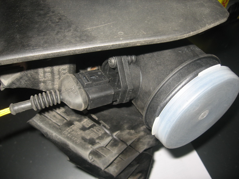

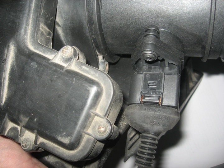

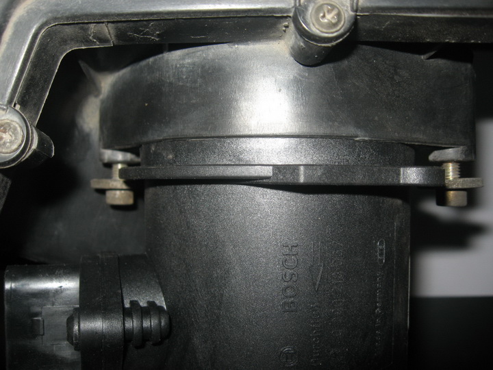

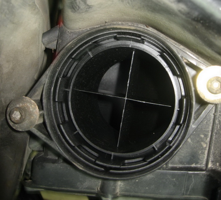

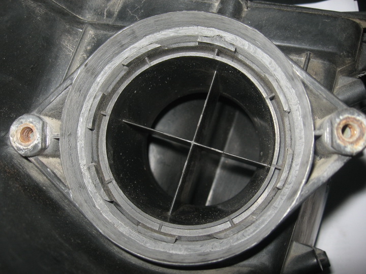

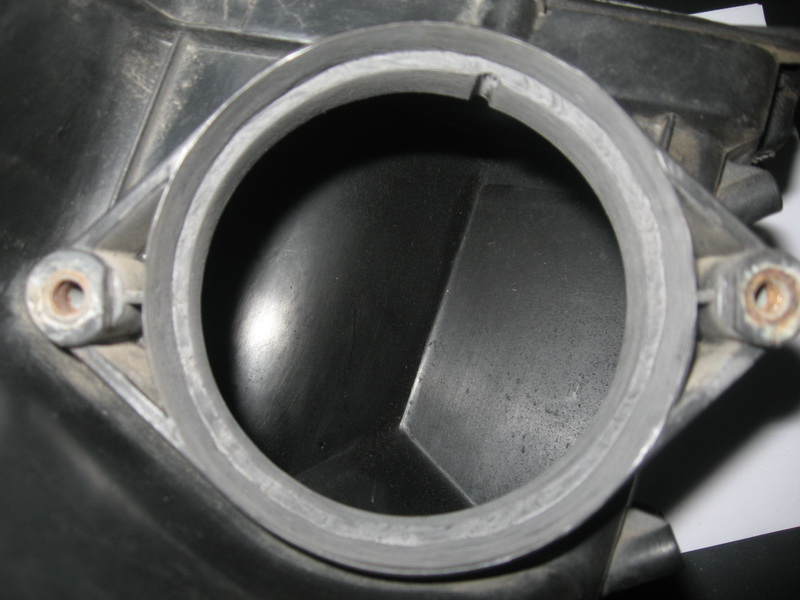

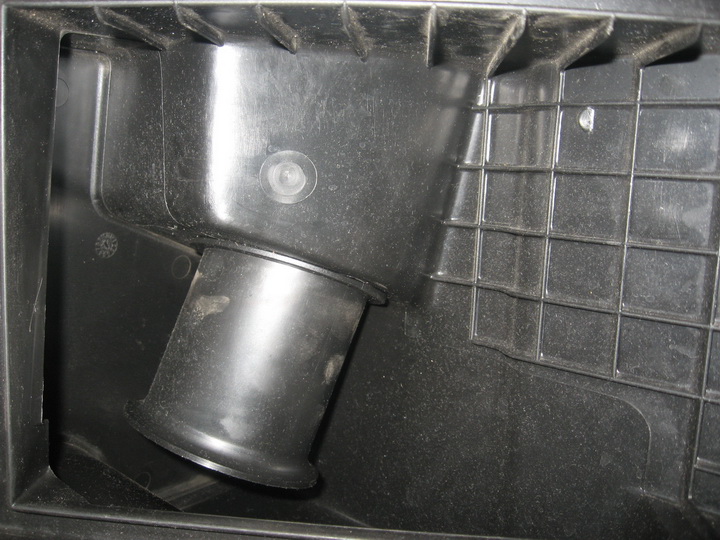

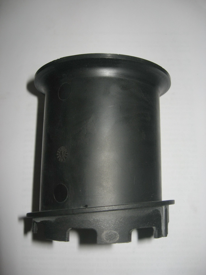

Примерка RS4 расходомера.

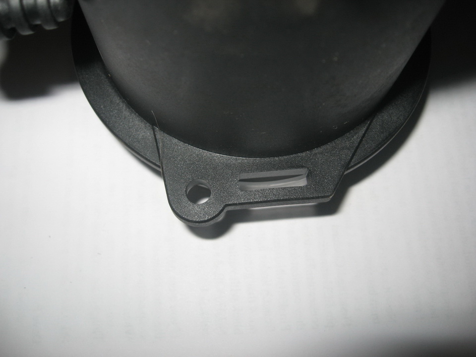

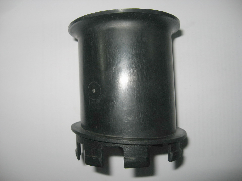

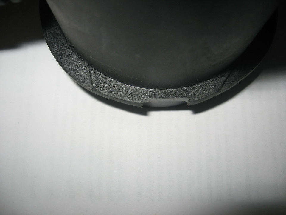

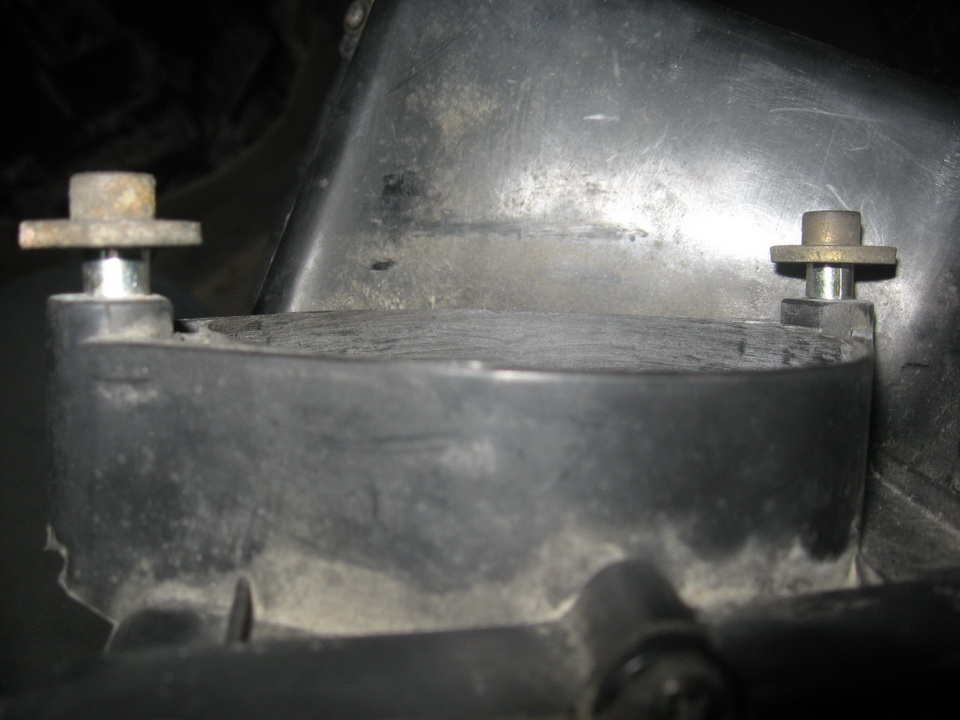

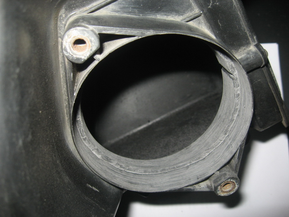

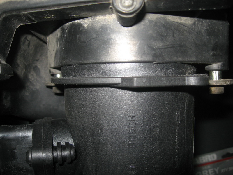

У меня есть битая крышка воздушного фильтра, на которой сегодня проводил опыты по установке RS4 расходомера с минимальными переделками и возможностью использования крышки фильтра с родным расходомером. Необходимый результат достигнут.
Итак, перед расходомером в крышке фильтра установлена труба забора воздуха для выпрямления потока и обеспечения корректной работы расходомера, её необходимо сохранить. У RS4 расходомера обрезается одно крепежное ухо. Посадочное место расходомера в крышке фильтра растачивается до нужного диаметра (дремель реально рулит, заценил). У трубы обрезаются защелки, теперь трубу необходимо вклеить в корпус фильтра, чтобы она держалась. Расходомер вставляется с хорошим натягом, держится крепко, фиксируется штатными винтами через металлические втулочки, чтобы шайбы не перекосоёбливались. Для уплотнения думаю можно использовать два штатных резиновых кольца расходомера RS4, я мазнул герметиком и прикрутил.. Разъем расходомера надевается без проблем, корпус не мешает, штатная декоративная крышка тоже ставится без проблем.
Вобщем, все получилось, завтра буду пилить целую донорскую крышку.
