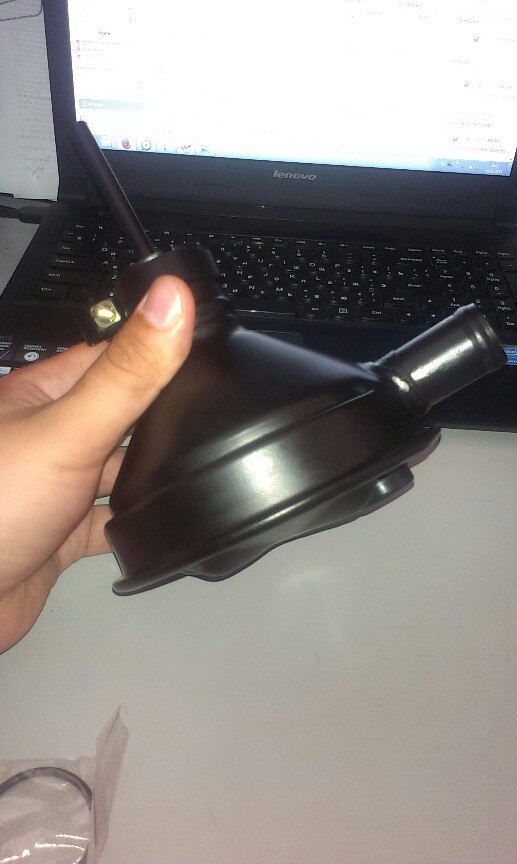

Поставил впуск 7а выпуск оставил шрик,поехала намного интереснее,детонации нет,иат стал расти побыстрее но на заезды кулера хватит.
Началась проблемма с масловыкидыванием,масло помойка не спасает внутри в ней нет никаких сеток,просто пустая банка
Выход нашел,куплен сапун от грузовика,внутри набит сеткой,там же есть слив
Так же он очень интересно сделан внутри,методом змеевика ,распиливал такой старый и смотрел. Так что с блока масло точно не вылетет.
Надену этот сапун прямо на выход из блока,оттуда потащу в маслопомойку вместе с доработаной по технологии Таксиста вентиляции с клапаной крышки.Ну и фильтриком на улицу.

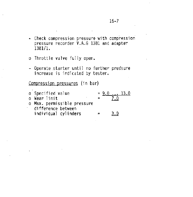

Компрессия 10.5 очков везде,рано еще точить

Штурман писал(а):Компрессия 10.5 очков везде,рано еще точить
ну и на ковке тоже при больших наддувах выкидывает масло,надо дорабатывать в любом случае вентиляцию
Посмотри на фотки машины скитальца,вопросы отпадут сами собой.
10.5 это уже полутруп.На моем старом моторе было в двух горшках 9.5 в трех 10. Как скинули бошку,я лично поршни двигал пальцем,и акуевал как так они ходят причем сильно,на новых поршнях все было идеально.Масло помойки у меня ни когда небыло(как и проблем с карт.газами). У Скитальца все по другому,не корректно наши пуколки с его мотором сравнивать))

По поводу компрессии в 10.5 очков,какая должна быть компрессия при степени 8.5 по твоему? 14 очков?)
Dimka V8

ДИМОН писал(а):10.5 это уже полутруп.
не путаешь ,не чего? :ag:
