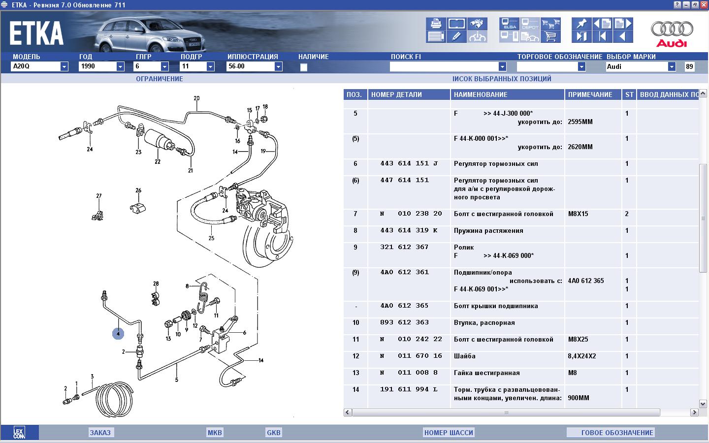

Подскажите может кто знает длинну тормозной трубки. От ABS до тройника сзади на подрамнике. ?!
Хочу медную на заказ сделать( в крайнем случае от фау поставлю )
И кто в питере может армированные шланги на заказ сделать?!
и вообще какой длины делать шланги передние и задние с учетом того что сзади 310мм . Спереди 330 с каено суппортами

Трубка 4 - 450мм. Дальше по схеме видноAudiQuattros писал(а):Подскажите может кто знает длинну тормозной трубки. От ABS до тройника сзади на подрамнике. ?!

Спасибо! Будем изготавливатьRomich писал(а):[ATTACH=CONFIG]19233[/ATTACH] Трубка 4 - 450мм. Дальше по схеме видно
