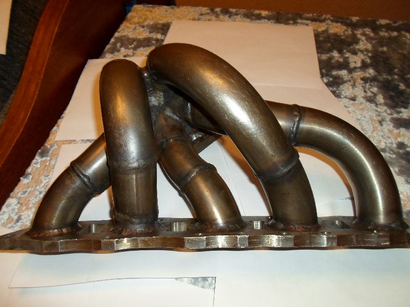

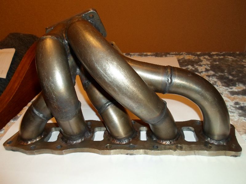

Чегой-то с раннерами 2 и 4? Почему разные диаметры в начале и конце?
VW Touran 2.0TDI/BKD/ 170+
петро
- Сообщения: 690
- Зарегистрирован: Ср дек 02, 2009 9:57 pm
- Откуда: Беларусь г. Лида-Москва
Сообщение
петро »
RedHot писал(а):Чегой-то с раннерами 2 и 4? Почему разные диаметры в начале и конце?
Кажется так на фотке. Все с одной трубы варено.

А как же обсудить вот этого самца?? В чем замес собственно??

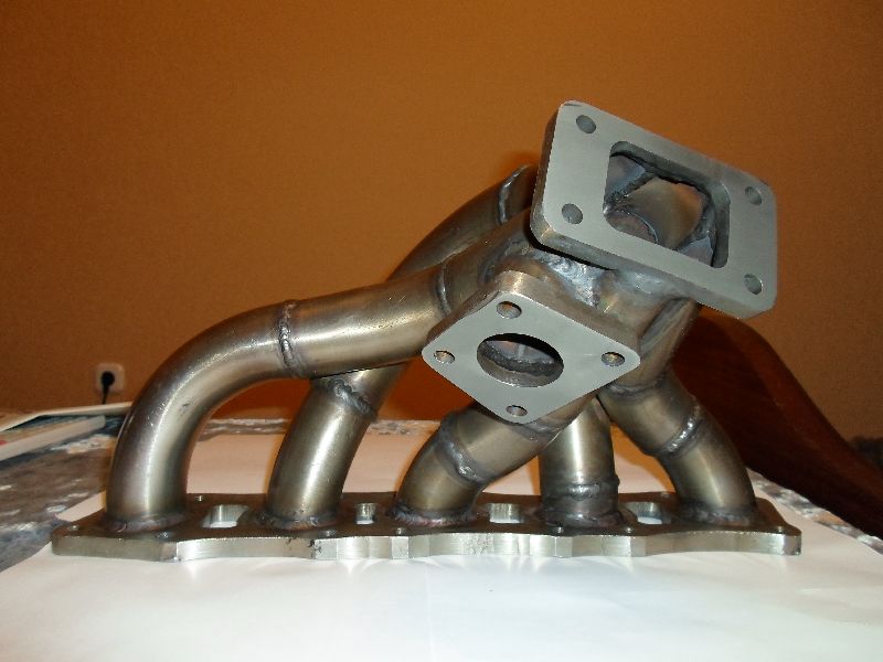

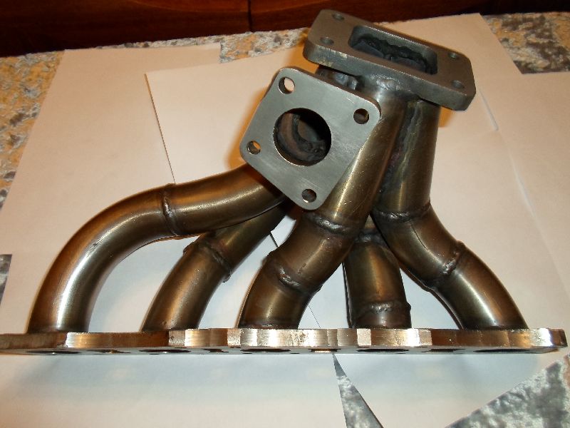

ValSide писал(а):А как же обсудить вот этого самца?? В чем замес собственно??
[ATTACH=CONFIG]13847[/ATTACH]
Странный, не равнодлиннный, но работа по сварке на отлично!

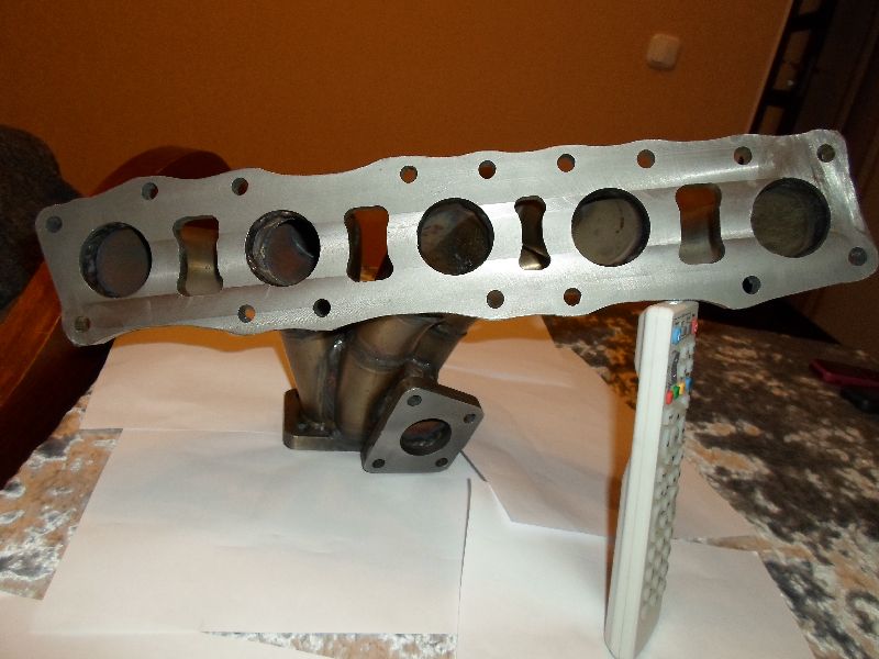

Сток трескается, навый не купить. это взамен его на штатное место под штатную улитку.
Наконец готов мой долгожданный коллектор. Осталось на него чего-небудь повесить. Жду совета от практиков.
город- драг т3/т4
только драг т4 и больше
