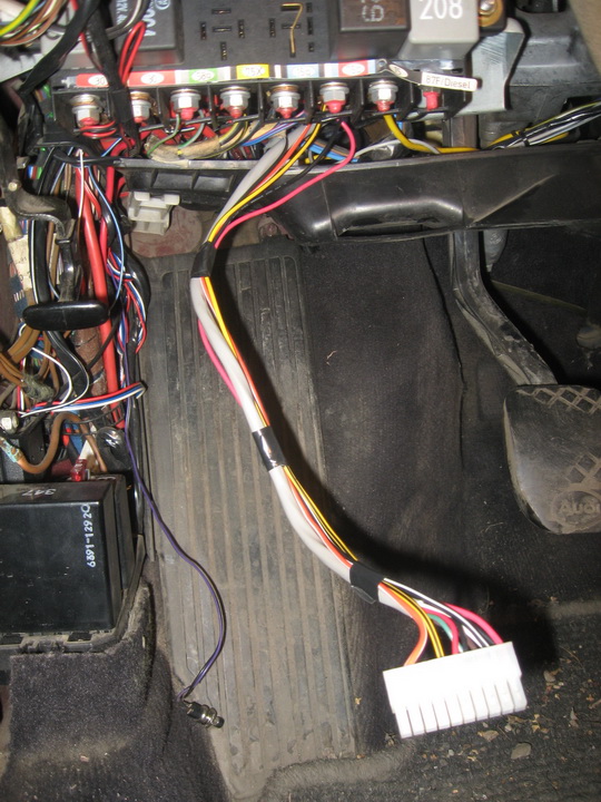

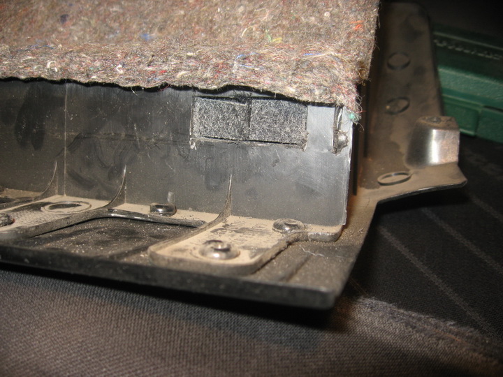

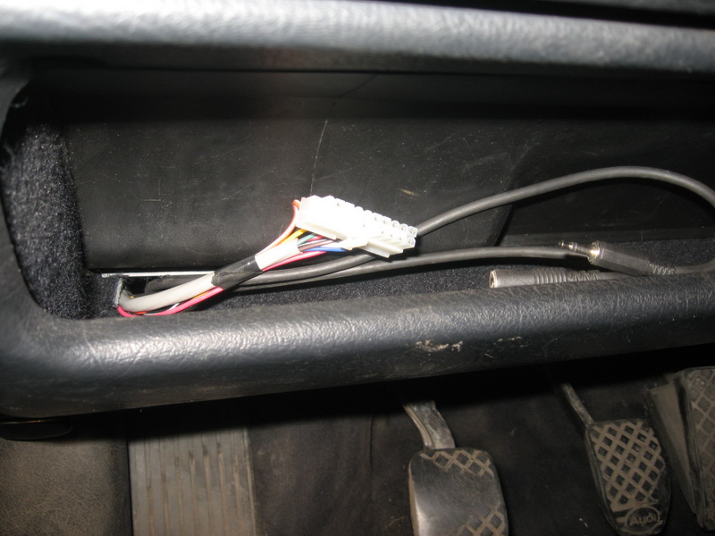

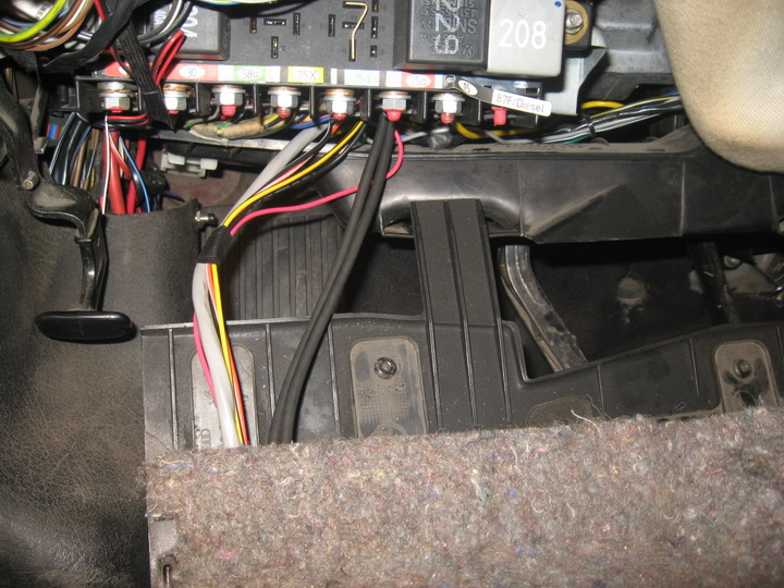

Кинул проводку для ШЛЗ и K-L адаптера. К ШЛЗ подключается сигнал буста с приборки, будет записывать лог. Подключается выход на ЭБУ штатной лямбды. Блок управления и индикации решил поставить в подрулевую полку, индикаторы хорошо видны с места водителя, если опустить взгляд вниз, и при этом не мешаются перед глазами когда не надо на них смотреть. K-L адаптер для записи логов будет жить там же на полке, для оперативных нужд по ваганию остальных авто купили второй шнурок.
Продолжение следует...

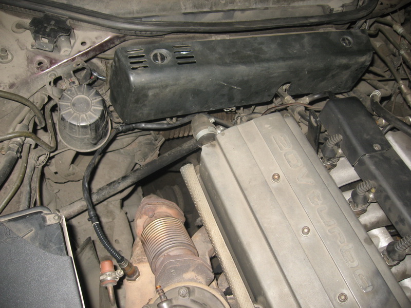

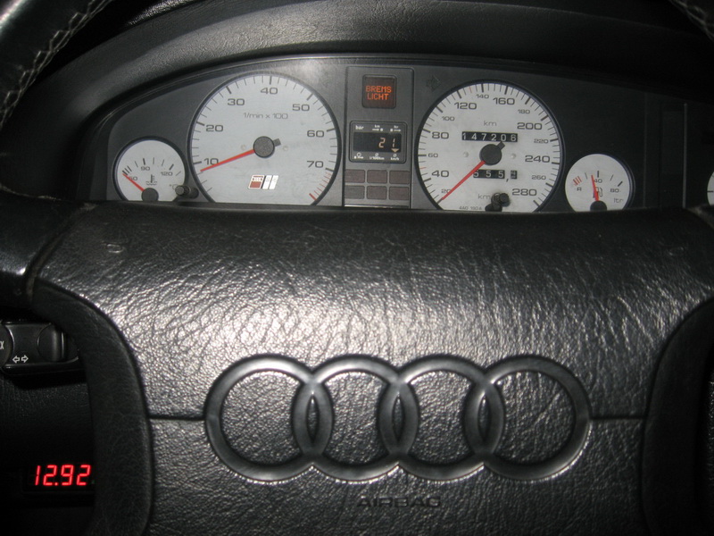

Допаял плату ШЛЗ, поставил лямбду, откалибровал, подсоединил. На холостых показывает в районе 13 на не прогретом двигателе.
