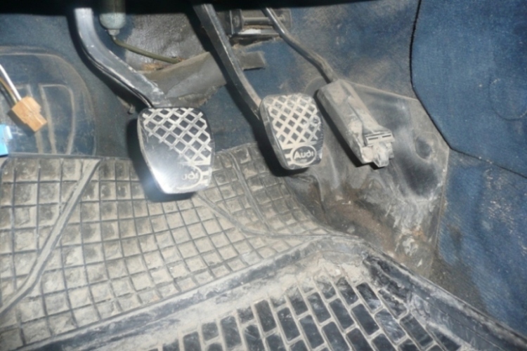

Косвенно пробег по педали сцепления. Вот мои педали. На другой машинке пробег около 500 тыс, педаль стоптана до металла. Если жор масла обусловлен ЦПГ то как я понимаю имеется 2 случая. 1.Естественный износ, связанный с длительным пробегом
2.Какая либо неисправность, связанная с залеганием либо поломкой поршневых колец. Например перегрев двигателя. Или использование несоответствующего масла
1 вариант у тебя я отметаю, т. к. думаю у меня пробег больше, а расхода масла нет. Если бы у меня был износ ЦПГ, то она кушала бы масло независимо от маслоотделителя, что косвенно подтверждает твоя компрессия. Очень я думаю неплохая
2. Поломка поршневых колец я думаю маловероятно. Думаю что на стенках цилиндра сломанное кольцо уже чего-нибудь бы нацарапало. Опять же. Если бы в каком-то цилиндре сломалось то это как-то сказалось на одной свече. А у тебя они приблизительно одинаковы.Перегрев двигателя и залегание колец? Не знаю. Просто сомневаюсь. наверное как-то бы отразилось на стенках цилиндров. Износ или залегание одних маслосъемных колец? Закоксовались? Ну я бы сделал раскоксовку. Для очистки совести. Разобрать двигатель и поменять кольца на китайские? Возможно. Но я бы не торопился
