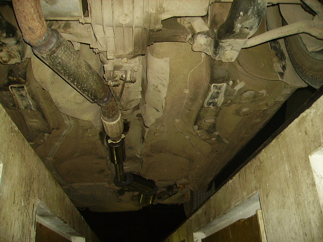

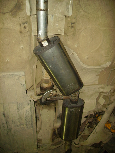

попыка достижения СВОБОДНОГО выхлопа .,но с минимальнымым звуковым сопровождениям привела пока к следующим промежуточным результатам ...
одни круглые пламегасы оказались слишком громкими ...если в городе это приятно будоражит и заводит .....(низкое порыкиваниена на малых средних оборотах)...то проезд по трассе выявил занудное гудение на 100-120км\ч .... на заметно больших оборотах тише ,но так не поедешь ....
пришлось изменить концепцию ....
даунпайп оставлен тот же :3",первый пламегас 3",гофра3",перход на 63мм..
дальше изменил: пламегас 63мм,кусок трубы 63мм,потом два овальных резонатора бОльшего объёма...
труба позволила поджать весь выхлоп ближе к кузову... вплотную к задней поперечине под карданом ....
несмотря на то что пока нет задней разведёнки звук убавился до приемлимого уровня .....осталось совсем небольшое ещё более низкое ,чем в предыдущем случае, бубнение-порыкивание ,весьма приятное на слух ..на разгоне совершенно не напрягает ....негромкая музыка уже совсем маскирует ....
пока результатом доволен ...
всё из FOXа ....
