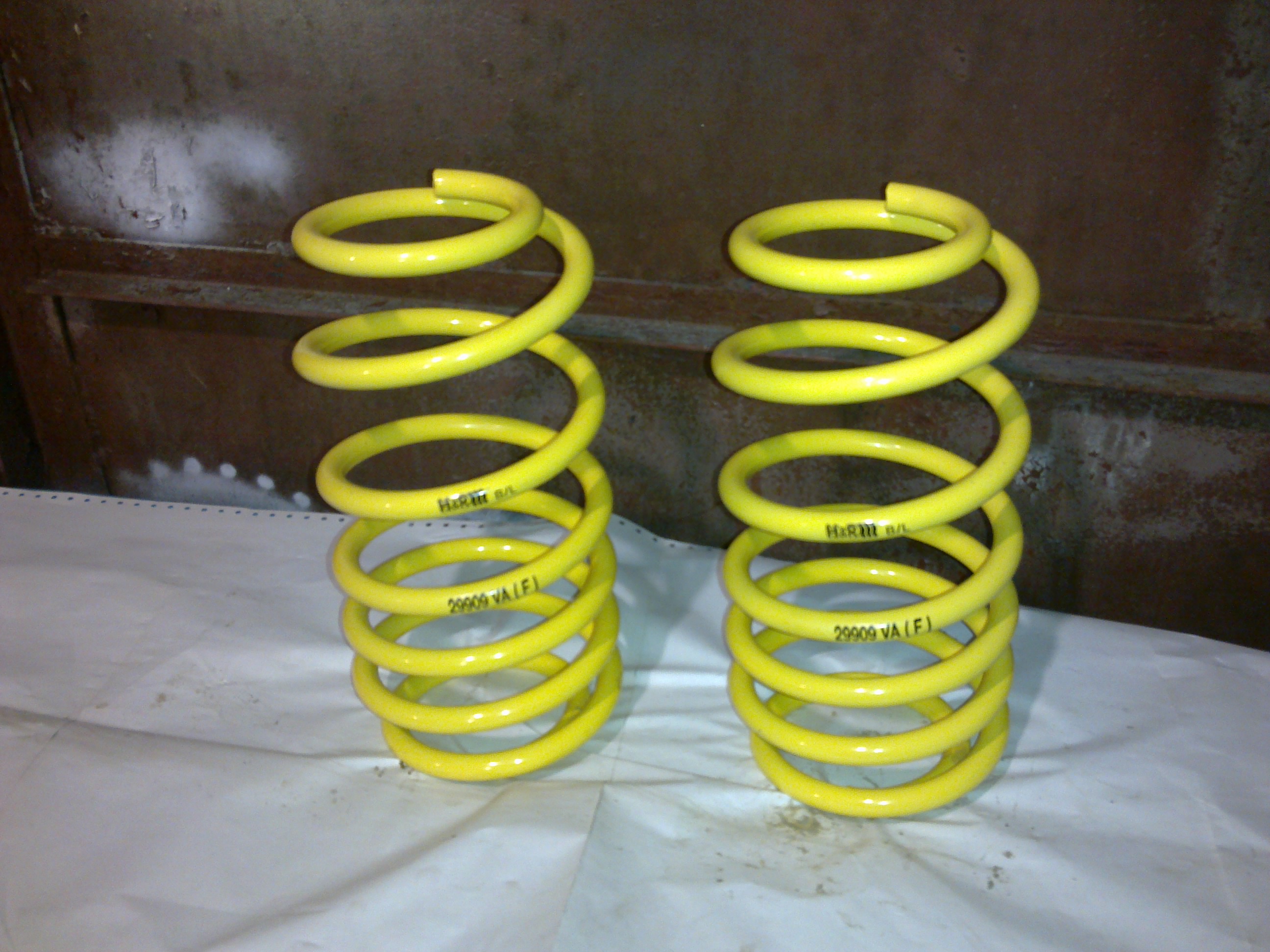

Ну вот и пришла долгожданная посылка, 3 банки и передние пружины -30мм ШР.Качество банок хорошее,но что то я за сомневался насчет самой большой,можт нужно было по меньше прикупить?Большую планировал поставить после даунпайпа,далее перед задним подрамником маленькую банку а в конце среднюю с сыходом на 2е трубы.Банки давольно таки легкие.Вобщем нужно лезть и все промерять,хотя у меня после даунпайпа стояли 2 ката и там места ну просто пипец как много,вопрос нужна ли там такая большая или же поменьше как последняя банка прикупить?Короче осталось еще прикупить гофру и хомуты на 76мм+трубу и отводы и можно вариться!

много банок.Звука не будет.

ДИМОН писал(а):нужна ли там такая большая или же поменьше как последняя банка прикупить?
конечно не нужна, купи поменьше. А эту большую я у тебя заберу :D

Neman писал(а):много банок.Звука не будет.
Блин,звук звуку рознь)))Хочется чтоб было тихо-тихо,но на оборотах выше 4000 выхлоп раскрывался и сочно бубнил.У меня старый выхлоп на 3ех банках был,вот звук просто охуенен-хочу что то похожее,а то сделаешь 2 банки и на 2000об пиздец зарычит и зазвенит,да и такой выхлоп быстро прогорит)))

ДИМОН писал(а):Блин,звук звуку рознь)))Хочется чтоб было тихо-тихо,но на оборотах выше 4000 выхлоп раскрывался и сочно бубнил.У меня старый выхлоп на 3ех банках был,вот звук просто охуенен-хочу что то похожее,а то сделаешь 2 банки и на 2000об пиздец зарычит и зазвенит,да и такой выхлоп быстро прогорит)))
Нет, на 2 тыщах рычать не будет. Дима, реально много резонаторов. Один продай. Я с этими выхлопами уже второй месяц эбусь....
